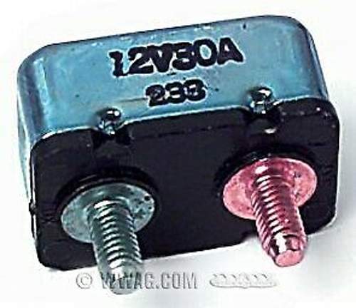

hat die denn überhaupt den klasischen Sicherungskasten? Meine 93er Fat Boy hat nur 3 Bimetall Sicherungen. Eine unterm Dashboard. Eine unterm Sitz am Heckfender. Und für die andere müsste ich mal nachgucken. Von außen sieht die Bimetallsicherung aus wie eine Blechbox.
Grüße Thomas

Siehe Anhang..es scheinen doch mehr als 3 zu sein...sind ja auf dem Bild schon 3.
Wenn du die Spannung suchst, dann musst du mit dem Voltmeter nachmessen wo der Fehler liegt. Kann auch das Zündschloß defekt sein oder Kontaktkorrosion an den Batteriepolen. Einfach mal lose + wieder fest ziehen.
Hd

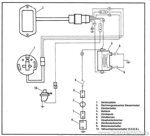

....aha....so sehen die dinger also aus...kann man sie reparieren, wenn sie defekt sind?....der ganze schlamassel ging heute beim fahren los....die dicke fängt auf einmal an zu stottern...konnte mich gerade noch nach hause retten,,,,kurz vor dem hof ging sie aus und seit dem kann ich den drehknopf nach rechts drehen, ohne das etwas passiert....hast du ne lösung?....

Auf der Abb. siehst du das zwischen Zündschloß und Batterie der Hauptunterbrecher (Sicherung) liegt. Diesen mal durchmessen bzw. überbrücken.
Grüße Thomas
Bild-z
...das wäre dann also ziffer sieben....kannst du mir sagen, wo der sich bei meiner dicken befinden könnte?...

In der Plus Leitung von der Batterie. Ich denke mal im Bereich der Batterie, also unterm Sitz oder am Heckfender.
....moin und danke...war gestern nacht noch an der dicken....habe die sicherung dank deiner hilfe an der batterie gefunden....will sie noch prüfen....visuell scheint sie aber in ordnung zu sein....hast du noch ne idee für den komplettausfall?....gruß....
