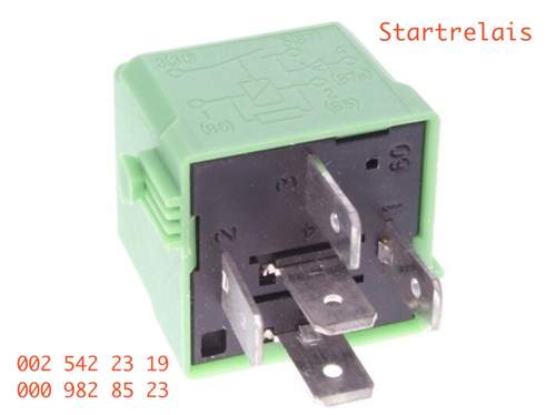

Hi
Konntest du damit was anfangen?
@Papa-razzi
Welche Relaisnummern wurden geliefert ?
1 x 002 542 11 19 oder 002 542 92 19 für Steckplatz J ?
1 x 002 542 23 19 oder 000 982 85 23 für Steckplatz H ?
Screen-shot-2024-10-21-at-16-02
Hi
Ich habe bekommen für H 1x A 000 982 85 23
Für J 1X A 002 542 92 19
Mit überbrücken der Relais H Position 30 und 87 Springt das Auto an

Ich habe das Relais H abgezogen und den Kontakt 30 und 87 gebrückt, dabei hört man kurz den Anlasser anlaufen, dann haut es aber die sicherung raus.
D.h. genau das grüne Relais wie im Bild oben ?
Ist die Sicherung #9 im Vorsicherungskasten neben der Batterie ?
Besitzt Du ein Multimeter ?
Ja genau.
Ich habe glaube ich den Fehler gefunden warum die Sicherung rausgeflogen ist.
Das Kabel zur Anlasser Ansteuerung hatte einen kurzen verursacht da die Isolierung defekt war.
Relais H habe ich nochmal neu gekauft da es kurz ging und jetzt nicht mehr.
Probiere es morgen vormittag nochmal mit neuem Relais.
Im Blödesten Fall ist das Zündschloss hinüber, wobei es nie ihrgendwelche Anzeichen vorher hatte.
