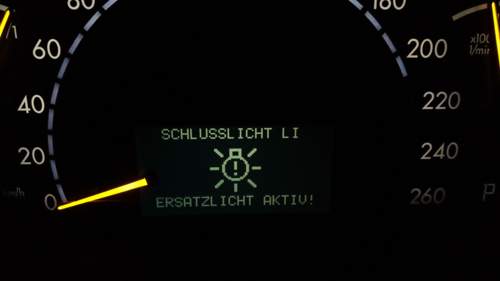

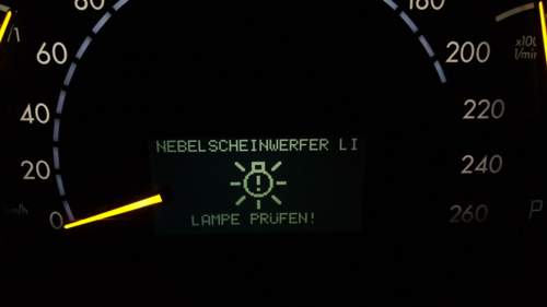

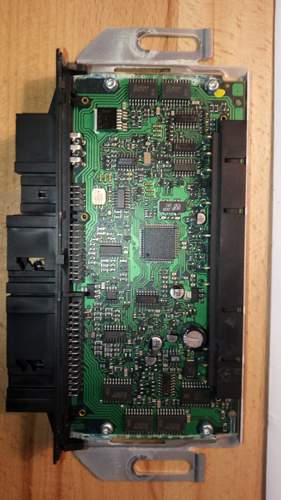

Sam nach Wasserbad
Nebelscheinwerfer links
Schlusslicht Links
+6
Das ist komisch. Rückfahrleuchten ohne Warnung.
Angeschlossen sind die beiden Birnen gemäß Schaltplan an das SAM.
Vielleicht haben es die Designer aber nicht für nötig gehalten den Fahrer bei einer Störung zu warnen, da die Lampen beim normalen Fahrbetrieb abgeschaltet sind.
Naja vielleicht ist da bei mir kein Wasser ans SAM im Bereich der Rückfahrleuchte gekommen... oder es wird nicht überwacht sondern nur mit einem gesteckten Relais geschaltet.

Genau, die Meldung würde nur kommen, wenn das Licht auch eingeschaltet wird. Wie Bamberger_1 schrieb, ist evtl. das Geben des Lichtsignals gestört, weshalb auch kein Fehler detektiert werden kann (für das SAM wird keine Anforderung gesendet). Somit müsste mit der SD dann das Licht aktivierbar sein.
Hatte bei meinem damals was ähnliches. Bei mir war der Ablauf des Wassers im Motorraum verstopft. Das Wasser hat sich angesammelt und ist in das Auto reingelaufen. In den mittleren Kabelkanal und direkt ind SAM Fond 🙂. schau mal ob du auch gesammeltes Wasser hast.
