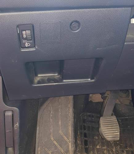

Die Tage hat es mal wieder die Sicherung meines 12V Anschlusses (Zigarettenanzünder) gekillt. Da hängt immer das Ladegerät fürs Smartphone dran. Das erste mal vor ein paar Monaten ist das kurz vor der Inspektion passiert, da hat das wechseln die Werkstatt mit erledigt. Jetzt wollte ich das selber machen aber... meinen die das ernst!?
Wie zur Hölle kommt man da dran ohne sich die Finger zu brechen? Und welche Sicherung überhaupt?

Themenstarteram 2. Juli 2019 um 10:34
@King-Of-Road57 schrieb am 2. Juli 2019 um 11:34:08 Uhr:
um welches model handelt es sich, bei den meisten ist der sicherungskasten links unten neben dem Steuerrad. ) ist eventuell eine kleine Ablage oder ein Deckel den man abziehen kann oder mit 1 Schrauben befestigt ist

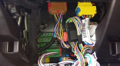

Den Sicherungskasten selbst hab ich ja gefunden (Siehe Bild oben).
Aber der ist bei mir gut versteckt. Der Deckel ist völlig flach ohne Griff und daher als Deckel nicht identifizierbar wenn man es nicht weiß. Auf deinem Bild ist ja ein schöner Griff dran. Man muss da bei mir seitlich an die Kante fassen und das Ding runterrupfen und hoffen dass man nichts abreißt (Jedenfalls beim ersten mal).
Und innen ist das dann "minimal" unübersichtlicher als auf deinem Bild

Sorry aber so ein Kaos habe ich noch nie in einem Sicherungskasten gesehen! Am besten Fährst Du wohl zu Peugeot Werkstatt und lässt es Dir zeigen! Fahre ja selber seit Jahren Peugeot 307,308,406
gruss Keith
Themenstarteram 2. Juli 2019 um 11:20

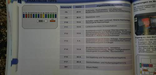

Nachdem ich einen Blick in die offiziellen PDFs von der Homepage geworfen habe bin ich erst recht verwirrt. Die Abdeckung stimmt ja noch aber darunter sieht es für meine Augen ganz anders aus.
Dazu kommt noch dass die angegebene Sicherung F15 garnicht drauf ist.
Trotzdem hat das nichts mit dem zu tun was auf meinem Bild zu sehen ist oder ich stehe auf dem Schlauch.

Peugeot308-sicherungen-anleitung
Peugeot308-sicherungen-anleitung2
Peugeot-sicherungen
