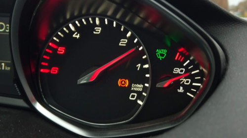

Hallo zusammen, seit ein paar Wochen leuchtet bei mir eine mir unbekannte Warnlampe im Cockpit zu der ich nichts Näheres finden kann in der Anleitung. Hat wohl irgendwas mit der Bremse zu tun. Und wie ich irgendwann bemerkte leuchtet kurz nach dem losfahren für ein paar Sekunden eine Warnmeldung auf "Automatische Bremsung deaktiviert". Habs versucht zu filmen aber mehr schlecht als recht zu erkennen.
Ich habe aber nichts feststellen können was mit der Bremse sein soll. Alles funktioniert wie es soll meiner Meinung nach.
Ich vermute einen Softwarefehler, vorangegangen war nämlich ein vorübergehender Tonausfall des Radios. Während der Fahrt war plötzlich der Ton weg (sonst war alles noch da, alle Anzeigen etc. als würde alles normal funktionieren). Bei der nächsten Fahrt war das Autoradio wieder da und seitdem ist es wieder normal. Nur die Warnmeldung leuchtet seitdem dauerhaft.
Sagt das irgendjemandem etwas?

Tonausfall wahrscheinlich Kontaktproblem und Lautsprecherschutzschaltung. Andere Meldung könnte auch auf Kontaktproblem hindeuten.

Dieses A in Klammer leuchtet bei mir seit zwei Tagen, Fehler im automatischen Bremssystem wurde ultrakurz angezeigt. Es funktioniert aber alles einwandfrei, nächste Wo. hab ich eh einen Servicetermin.

Davon gehe ich aus ja. Ist aber ungünstig wenn man arbeiten muss wenn andere auch arbeiten. Dafür nehme ich mir jetzt nicht extra frei. Muss dann halt bis zur nächsten Inspektion warten. Funktioniert ja alles wie es soll. Hätte ja sein können das das schonmal jemand hatte und was dazu sagen kann wie schlimm der fehler ist.

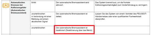

Wie wäre es mal die BDA zu lesen?, Siehe
Habe das von dir gepostete jetzt in der runtergeladenen PDF-Version gefunden. Die hat aber rein garnichts mit meiner Anleitung zu tun die ich im Auto habe.
Habe nach intensiver Fummelei jetzt zufällig entdeckt dass es bei der Parametrisierung in der Option "Warnung Kollisionsgefahr" noch einen versteckten Haken gibt, der wars dann! Sehr übersichtlich das Ganze :mad:

Das ist doch genau das was ich gepostet habe!
Nicht ganz aber immerhin war das die richtige Spur. Auf Seite 193 steht das was mir geholfen hätte ;).
Die Seite gibt es so in meiner Anleitung im Auto aber garnicht.
