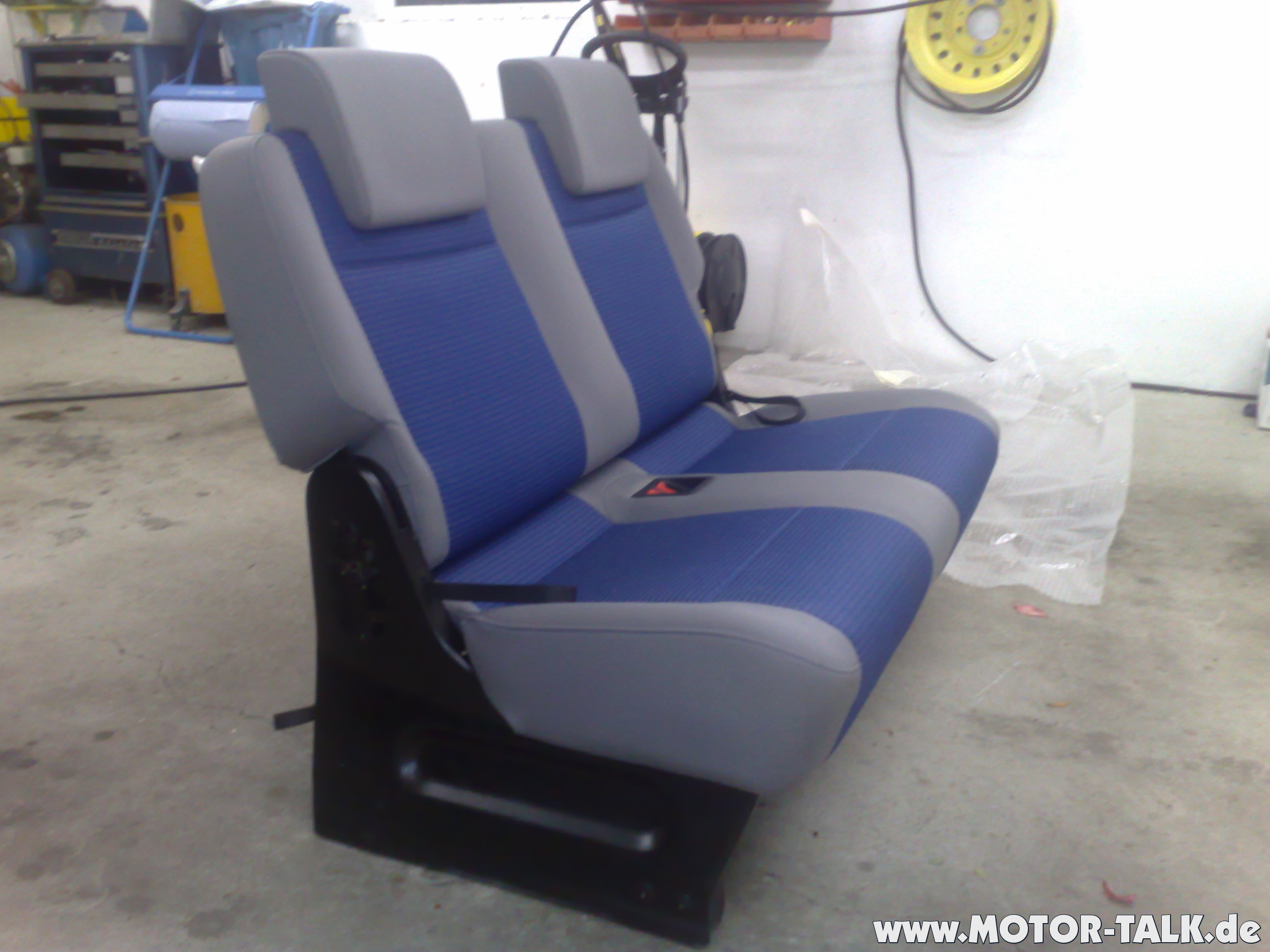

Moin Leute,
habe hier über das Forum eine 3. Sitzbank gekauft und zuschicken lassen, leider funktioniert diese aber nicht richtig.
Grund meiner Verzweiflung: Die Lehne der Sitzbank fällt nach unten, d.h. sie rastet nicht ein. Ein Besuch beim FOH brachte nur die lapidare Aussage: Eine Reparatur hat VW hierfür nicht vorgesehen!
Bin ziemlich ratlos. Das waren 280,- € im Vorab, und nun alles futsch?
Kennt sich jemand hinsichtlich der Rückbank aus? Bin für jeden Rat und Hilfe dankbar, fahre (fast) jeden Weg zu einem "Experten"!
MFG, Euer (verzweifelter) Phill.

Hallo Phill,
hatte bei meiner Sitzbank das gleiche Problem. Habe auf der linken Seite die Abdeckung entfernt. Dann die Bank eingebaut und die Lehne hochgestellt. Dann habe ich an dem Gestänge (siehe Umrandung Foto) gedrückt und die Lehne rastete ein.
Ich hoffe, ich konnte dir helfen!
Gruß Andreas

Serviceschacht auf der linken Seite
Moin Phill,
Auf der (von hinten gesehenen) rechten Seite fehlte eine Abdeckung (Bild 2). Geht die eigentlich einfach so ab? Sie war nach dem Auspacken nicht da und auch nicht im Paket.
dort muß ebenfalls so ein ovaler Plastikdeckel sitzen wie auf der linken Seite - 1. Beschiss!
Nimm bitte mal den Plastikdeckel auf der linken Seite ab und schau dort nach ob sich die Schlaufe irgendwie "zurückgezogen" hat? 😉
Wenn dort nix zu sehen ist, hat man dir definitiv eine defekte (unvollständige) Sitzbank verkauft - 2. Beschiss!!! 😠 😠 😠
Aber vielleicht kann dir doch noch geholfen werden? 😛
Auf der linken Seite müßte ein hervorstehender runder Nöppel (kleiner Teller) zu sehen sein (siehe Bild von Andreas/Anhang)...
Dort wird die Schlaufe befestigt/eingehängt! Vielleicht rastet das Rückenteil ja wieder ein, wenn eine Schlaufe dort wieder Zug auf die Mechanik ausüben kann? Zusätzlich den Tipp von Andreas berücksichtigen! 😛
Sprich du müßtest dir besagte Schlaufe beim "Freundlichen" besorgen. Zu Testzwecken würde auch ein Rest von einem Rollokastenband mit einem kleinen Loch am Ende genügen.
Ich hoffe deine Sitzbank läßt sich dann wieder normal gebrauchen... 😉
Gruß Torsten

Gestern Abend hat sich nun mein Verkäufer wieder bei mir gemeldet und sich für das Nichtmelden entschuldigt, sein Computer ging just genau in der Zeit seit dem Beginn des Ärgers mit der Sitzbank (28.10.08) bis gestern Abend (05.11.08) wohl nicht.
Ihr habt mir alle sehr geholfen. Für eine Weile wusste ich wirklich nicht mehr weiter: kaputte Bank, der Freundliche meinte, das ganze ist nur mit größerem (finaziellen) Aufwand zu reparieren, und der Verkäufer meldete sich nicht.
Nun das Angebot des Verkäufers, dass er mir der Kaufpreis erstattet und ich ihm dafür die Bank zurücksenden soll.
Ganz ehrlich: ohne Eure Hinweise (insbesondere, dass sich die Bank im ausgebaiten Zustand gar nicht bzw. nicht ohne irgendwelche Tricks hochstellen lassen kann) und dass ein Bild mit hochgestellter Lehne hier im Forum (also vor dem Kauf) zu sehen war, wäre ich in vollkommener "Beweisnot" bzgl. der nicht gegebenen Funktion der Bank bereits zum Zeitpunkt des Kaufes gewesen. Doch nun scheint sich eine Lösung abzuzeichnen.
