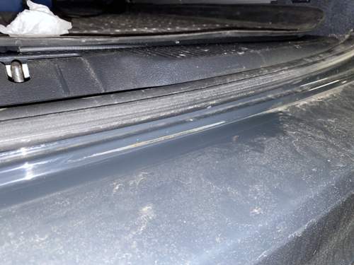

ich weiß, das ist das Sharan-Forum, jedoch sind die Fahrzeuge nahezu baugleich und deshalb schreibe ich hier.
Alhambra (71) BJ 2018.
Problematik:

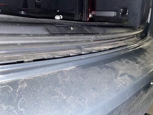

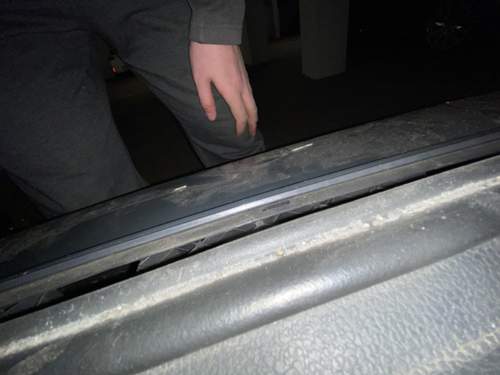

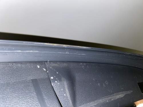

Die Heckklappe liegt im geschlossenen Zustand auf der Heckschürze so gut wie auf (wahrscheinlich ein Spalt von weniger als 0,5 mm). Die Heckklappe bewegt sich bekanntermaßen während der Fahrt oder bei Unebenheiten ganz minimal. Das hat zwischenzeitlich dafür gesorgt, dass sich in diesem Bereich der Lack auf der Innenseite der Heckklappe sowie oben an der Heckschürze weggerubbelt hat (siehe Bilder).
Was ich bisher gemacht habe:
Ich habe die rohbauseitigen Heckklappenpuffer maximal nach außen geschoben, in der Hoffnung, dass es Abhilfe schafft. Leider hat es nicht geholfen. Ich kann eine handelsübliche Visitenkarte mit Müh und Not durch den problematischen Bereich ziehen. Links und rechts davon ist durchgehend ca. 1-2 mm Luft, sodass ich ohne Widerstand die Visitenkarte durchziehen kann.
Frage:
Hatte schon mal jemand ein ähnliches Problem? Welche Möglichkeiten habe ich noch, das Problem dauerhaft abzustellen? Woran kann es noch liegen?
Danke vorab für hilfreiche Anregungen!
Heckschürze Lackschaden
Heckklappe Hinterhante Lackschaden

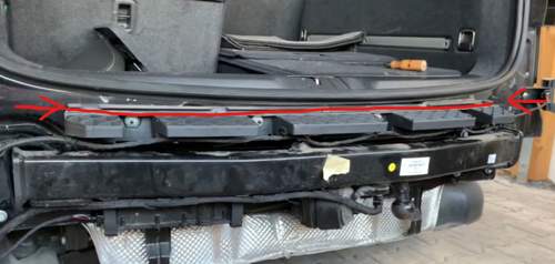

Hab heute mir mal ein paar Video angesehen, wo man die demontierte Heckschürze und die Aufnahmepunkte sehen kann.
Direkt unter der Heckschürze ist ein größerer Kunststoffkörper, der als Auflagefläche für die Ladekante dient, daran kann man oberhalb eine Art Fuge erkennen. Ich vermute stark, dass die Heckschürze hier genau eingefädelt werden muss. Achtet man nicht darauf, kann ich mir gut vorstellen, dass man die Heckschürze darüber wegschiebt und daher das sehr schmale Spaltmaß rührt.
Werd ich am Osterwochenende mal angehen, die Heckschürze ist ja schnell demontiert.

Ich versuch dran zu denken, hier schonmal ein Video wo man schon gut sieht was einen erwartet:
https://www.youtube.com/watch?v=kLleTDjC2kU
Ich meine diese Leiste die man erkennen kann
Screenshot-2024-03-27
@rickjames86
Lass doch bitte das zitieren sein, erst recht wenn du direkt darunter antwortest, das macht das ganze nur unübersichtlich. 😉

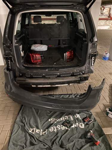

Hab mein Problem lösen können. Heckschürze ab und wieder dran. Beim Anbauen penibel darauf geachtet, dass die Leiste der Heckschürze in und nicht über der Führungsschiene landet. Klick, klick und schöner, gleichmäßiger Abstand ohne zukünftige Einschläge der Rückseite der HKL-Kante in der Schürze.

Das wurde von dem Vorbesitzer angeleiert, kurz vor Leasingende. Da es aber 2021 gemacht wurde, habe ich mir hierbei schlechte Chancen ausgerechnet und einfach selber probiert. Zum Glück. Denn auf irgendwelche Abstimmungen und Rennereien habe ich wenig Lust. So habe ich es selber innerhalb von einer Stunde beheben können. Ganz kostenlos und stressfrei. Zudem noch ein wenig über mein Auto und die Teile gelernt.
