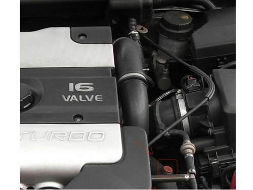

ich weiss - das klingt jetzt doof... aber versuch' mal das kühlsystem zu entlüften.

jetzt mal etwas blöde gefragt....gibt es ne entlüftungsschraube für das Kühlsystem? Wenn ja wo kann ich Sie finden?

Nabend,
sie ist leicht zu finden!Hab mal ein Foto eingefügt was die Erklärung spart!
MfG Martin

Moin Moin!
Danke Martin sehr nett von Dir.....werde ich gleich morgen machen!!
Ich schreibe dann ob es was gebracht hat!! Super mit dem Foto sollte das zu schaffen sein ;o)

Servus Martin!
Das war es leider nicht. Wagen warm gefahren....Schraube auf.....Wasser kam sofort.
Wäre ja auch zu Wahr um schön zu sein!!
Also suche und probiere ich weiter!!
Vielen Dank für Deine Hilfe
