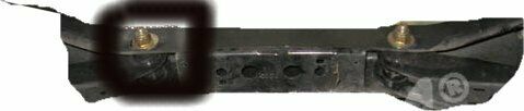

Habe da was gefunden was ich genau meine. Soviel ich mal wo gelesen habe sind die beim 98er Model nicht gepresst die Buchsen.
Ich habe jetzt mal hier nach der Schraube geschaut und nu führen die ja nichtmal die Mutter mehr für die Schraube. Die Scheibe ist auch nicht gerade billig.
http://www.skandix.de/.../?bi=3c14d93b9a79f6baa2f6d629d1fb26af
Querlenker-hinten

Nun ist es eindeutig: Sind die Querlenkerbuchsen.
Die Mutter ist eine normale selbstsichernde Volvo-Bundmutter. Exzenterscheibe und -schraube brauchst Du nur wenn die hoffnungslos fest sitzen. Übel wird es wenn die Stahlhülse der Buchse mit der Schraube mittlerweile eine Einheit bildet. Ich hatte das große Glück dass bei mir mal jemand alles schön mit Kupferpaste konserviert hatte. Da hilft nur Muttern lösen und prüfen ob sich die Schrauben rausschlagen lassen.

So ich habe mir jetzt die beiden Querlenker aus der Bucht geordert, die sind billiger wie eine Buchse von Scandix und ich muss nicht mit dem Radel zur Werkstatt die einpressen lassen :-)
Die Schrauben ließen sich ja nicht lösen, darum konnte die Werkstatt den Sturz ja nicht einstellen.
Wie ist es auf der Radseite ? Ist da auch ne Exenterschraube? oder ne andere?
Lässt sich die Radseitige Schraube eher besser lösen oder wohl eher schlechter und kommt man an der Radseitigen Schraube gut ran ?
Stoßdämpfer wollte ich eh erneuern da könnte ich das auf einmal machen.

Moin Achim,
das hört sich schwer nach längerem Flex-Einsatz an. :(
Die Schrauben für die Stoßdämpfer wirst Du kaum rauskriegen wenn der Rest auch schon fest ist. Du hast aber den Vorteil dass Du den Querlenker ohnehin zum Altmetall bringst. Bei meinen Querlenkern ging öfters Mal die Scheibe von der Flex zum Knabbern vorbei.
Du wirst die Schrauben evtl. innen im Querlenker abflexen müssen, also durch die Buchsen. Viel Freude beim leckeren Geruch von verbranntem Gummi! :D
Die Exzenterschraube lässt sich nicht drehen? Ich hatte das so verstanden dass die Gummis in die Grütze gegangen sind. Wenn da auch alles eine Einheit ist, dann wird es spaßig weil kaum Platz für die Flex. Dreht die Buchse mit, dann hast Du kaum eine Chance. Was Dich schlimmstenfalls erwartet kannst Du in diesem Thread von vor knapp einem Jahr lesen >Bolzen fest<. In ersten Bild ist auch die alte Hinterachse zu sehen, die Du auch haben dürftest. Seinerzeit hatten wir hauptsächlich das Thema mit den Spurstangen, aber Schrauben die in den Metallhülsen der Gummibuchsen festgegammelt sind verhalten sich immer gleich. :mad: Leider hat verrosteter Stahl mehr Volumen als blanker und gut zusammengerostet hält bekanntlich besser als schlecht geschweißt. :rolleyes:
Exzenterschraube nur 1x pro Hinterrad.
Viel Erfolg! ;)
Auf den Bildern, auf die Findus verweist, kann ich leider nicht erkennen, ob (von außen nach innen) die Materiallagen Stahl-Stahl-Gummi oder Stahl-Gummi folgen. Bei ersterem habe ich eine Lösung.
