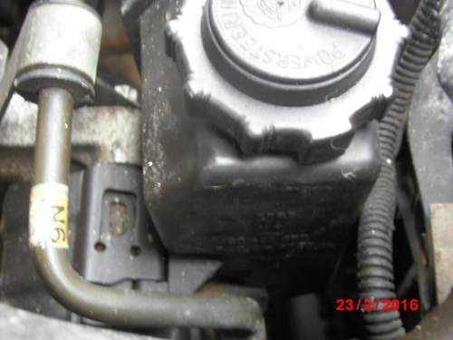

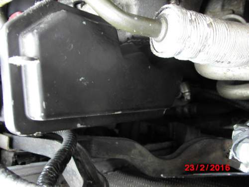

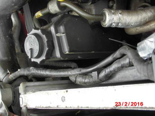

Morgen, da ich im alten Thema hiermit nicht weiter komme, versuche ich es hier gesondert! Da meine Lenkung noch funzt, nur total schwergängig wurde, ist daraus irgend etwas zu entnehmen, was auf Servo oder Lengetr. hinweist? Klar die Servolenkung ist völlig ohne Funktion. Ist der Fall klar oder muss ich befürchten das es am Lgt liegt? Im net sind soviele Angebote über Servopumpen, lohnt eine Gebrauchte,aber warsch. ist ne neue wohl besser! Reicht es wenn ich mich beim Kauf auf die PKW- Daten beschränke,oder gibts noch was zu beachten? Was heist bei manchen Pumpen= ausnahme ZV oder ZF ? Was meint ihr ist der umbau (Ausbau-Einbau einer neuen) in eigenarbeit machbar, vom Werkzeug, ectr.? Danke fürs erste

Hol Dir für die üblichen 30-60,- ne gute gebrauchte beim Schrotti! Manchmal kriegt man die sogar noch für weniger ;-) Wenn Du mir ein Bild schickst, ich hab auch noch eine vom Astra F oder Vectra B liegen (lag/liegt ölgefüllt natürlich ;-). Kann sein, daß die schon passt.

Hallo und besten dank, hier die Bilder und ich drück mir die Daumen! Leider bin ich aufs Auto wie fast jeder recht angewiesen!
Dsci0047
Dsci0048
Dsci0051
Nee, schade, das paßt nicht. Ich hab die Version mit dem weißen, flachen Behälter liegen ;-( Aber wie gesagt, ab zum Schrott und dann Astra F, Vectra B und Omega B anschauen! In einem davon sollte das passende Teil hängen. manche Zafira und Vactra C haben auch passende Pumpen drin.

Du mußt die Anschlusstellen bei Deiner und der abgebildeten vergleichen! Das kann ich aus einem Bild nicht beurteilen. Man sieht es aber, wenn man sich seine eigene Pumpe mal etwas genauer anschaut.
Bei ebay-Händlern kannst Du ja auch bestellen, daneben halten und zurücksenden, wenn es nicht paßt. Das ist eigentlich eine Sache von wenigen Minuten...
