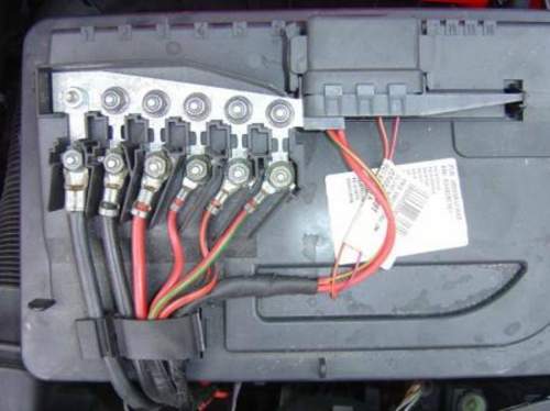

Lenkhilfe ist die Blattsicherung im Batteriekasten, müsste die 3 sein:
sicherungen

Du musst ALLES LESEN:
Die Blattsicherungen sind im Batteriedeckel!!!!!
Zitat: Blattsicherungen
1 175A - J-Drehstromgenerator
2 110A - SB…-Sicherung … auf Sicherungshalter B ? SLP Sicherungskonzept (ich nehme an „Leitung nach innen an den Potentialverteiler“)
3 50A - Steuergerät für Lenkhilfe
4 50A - Steuergerät für Glühkerzenansteuerung Q6-Glühkerzen für Motor; V101-Motor für Sekundärluftpumpe
5 40A - Kühlerlüfter; nur Fahrzeuge mit Klimaanlage/Climatronic über J293: Steuergerät für Kühlerlüfter
6 40A - Steuergerät für ABS
Blatt
die Blattsicherungen scheinen i. O. zu sein, auch wenn 2 von ihnen eine leichte Welle schlagen.
Hab die Schrauben auch nochmals angezogen, waren jedoch alle recht fest.
ich würde trotzdem die Blattsicherung tauschen..

Das mit der Spannung werde ich mal prüfen. Als ich vorhin die Blattsicherungen alle einzeln rausgeholt habe und eine Sichtprüfung gemacht habe, ist mir das Rot-Grüne Kabel aufgefallen. Es war etwas geknickt, habe dieses etwas gradegebogen. Musste vorhin in die Stadt und es war, vllt. kam es mir nur so vor, besser. Aber das wird denke ich die Spannungsmessung zeigen..
Bei den beiden dicken schwarzen Kabeln hat es etwas geknistert beim Abschrauben, sollte aber bei deren Spannungen normal sein..
