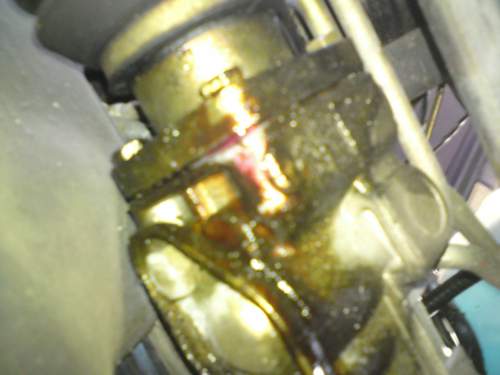

Hallo Gemeinde,
bei meinem Vectra A Bj. 90 ist die Servolenkug undicht. Die undichte STelle liegt in Fahrtrichtung gesehen rechts neben dem Teil, in das die Lenksäule greift. Dort tropft es aus der Nahtstelle zwischen der Lenksäulenaufnahme und dem Teil mit dem Faltenbalg. Die beiden Teile werden mit vier Schrauben gegeneinander gehalten. Die Dichflächen sind aus Metall.
Die Schrauben konnte ich etwas nachziehen, hat aber nichts gebracht.
Frage nun:
1) ist da eine Dichtung zwischen (Kupferplatte, Papierscheibe o. ä.)
2) hat es Sinn, zu versuchen, das abzudichten, oder ist das Tropfen dort die Folge eines Defektes innerhalb der Lenkung (Simmerringe)
3) wie bekomme ich die Lenkung ausgebaut (Vectra A 2,0)? Scheint recht eng zu sein.

Hallo bin neu hier, habe auch ärger mit dem Lenkgetriebe verliert Öl (Opel Kadett Gsi).es ist immer die rede von dem O-Ring und Simmerringen wo bekomme ich die sachen her.Gruß Robbetorte
http://data.motor-talk.de/.../lenk-jpg-37335.JPG
