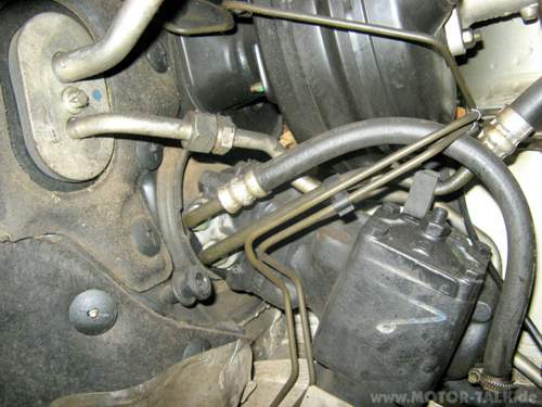

Da ich ja nun fast alles fertig habe ein meinem b omi was der tüv bemängelte wollt ich jetzt hergehen und den Schlauch/Leitung von der Servolenkung auswechseln.
Kann mir ma einer son detailiertes Bild posten vom Tis?
Ich brauch da speziell den Schlauch vom Servobehälter zum ? wohin der auch immer endet :-)
Nachm einbau des neuen Schlauches muß ich die Servolenkung irgendwie entlüften oder sowas ?
Danke und noch ne kurze frage wäre evtl jmd bereit mir ne kopie vom tis zukommen zu lassen ? Kann sich ja per pn melden ;-)

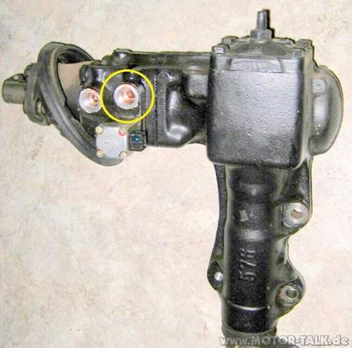

Original geschrieben von kurtberlin
Bei der Verschraubung handelt es sich um die Druckleitung.
Hier liegen im LL schon ca.4-10 Bar an und bei Vollausschlag ca.100-120Bar
Die kannst du nicht also trennen !
Danke ...

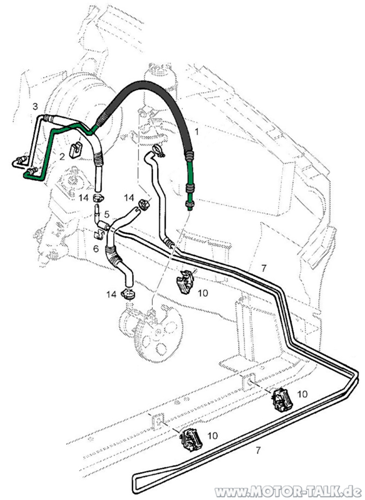

Dann muss ich wissen wie ich am besten den Schlauch wechsel
Denn laut der pdf sitzt der andere anschluss hinter dem Motor
Kann man links durch den Schacht, wo die Heizschläuche sitzen!?
Der geht direkt zum Lenkgetriebe.

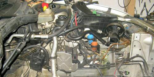

Bilder sind vom R4, ist aber beim V6 ziemlich identisch. (nur viel weniger Platz)😁

Hallo Kurt,
vielen Dank für die schnelle Antwort und auch den Bildern ... btw ... hast du wirklich alles so einmal abfotografiert oder hast du einen Ommi so in der in der Garage stehen ;-)
Also ich konnte an den Schlauch ran als ich die Batterie raus hob. von da ging es eigentlich recht gut.
Leider hat sich herrausgestellt, dass die Leitung schräg aufgesetzt wurde.
Das Gewinde war leicht zusammengedrückt.
Ich habe es dann raus geschraubt und versucht noch mal neu aufzusetzen, in der Hoffnung, dass sich das Gewinde wieder "zu schneidet" beim eindrehen.
Es ging am Anfang ein wenig schwer aber dann konnte ich die Schraube bis zum Anschlag zu schrauben.
Habe dann Servoöl nachgefüllt und siehe da es kam erstmal nichts raus ... erstmal!!!
Gestern Abend habe ich dann nochmal nach dem Schlauch geschaut und musste feststellen, dass das Gewinde wohl doch zu sehr kaputt war.
Das Servoöl wird rausgedrückt, nicht mehr so stark wie es vorher war aber immerhin so viel das ich wohl mit einer Flasche Servoöl rum fahren muss bis ich den Schlauch erneuern kann.
Das Bild von Kurt zeigt eigentlich recht gut wie der Schlauch verläuft doch fehlen mir noch die Anhaltspunkte, wie ich hinten (zur Spritzwand) den Schlauch öffnen/lösen kann (Scheibenwischer Abdeckung ab!?)
Viel Platz ist da nicht und so wirklich klar ist es mir auch nicht wo er angeschlossen ist.
Ein paar Tips wären sicherlich noch hilfreich.
Vielen Dank!!

Der Schlauch ist hinten an der vorderen Bohrung des Lenkgetriebes -genau so wie an der Servopumpe selbst- verschraubt.
Da kommst du (wenn ich es richtig errinnere) mit geschickten Fingern, Geduld und einem Maulschlüssel ran, ohne im Umfeld großartig alles wegzuschrauben.
Ist eng und tricki die Leitung da aus und einzufädel, aber es geht.
Aber warum nimmst du denn zunächst nicht einfach erst ein mal Teflon Dichtband, wickelst das stramm um den Stutzen und ziehst es dann noch mal richtig stramm an.
Das Teflon Dichtband ist extrem druckstabil und dichtet die kleinen Riefen und Unebenheiten im Dichtflansch ab.
Es sorgt so m.E. nach für dauerhafte Dichtigkeit an der Servopumpe.
