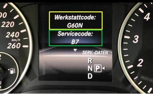

@hanshwd
Bzgl. Wartungsaufwand sende mir deine FIN, den Werkstattcode und km Stand per PN.
Werkstattcode = interner Code zur Ermittlung der fahrzeugspezifischen Zusatzarbeiten im Serviceprogramm. Der Werkstattcode ist 3 oder 4 stellig (Z. B. EOE, 606, GD0V usw.)
Servicecode= Anzeige "A" + Zahl, oder "B" + Zahl (Siehe Bild 1)

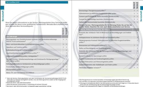

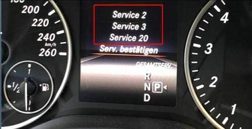

Ein Service "A" ist nicht grundsätzlich ein kleiner (kostengünstigerer) Service, da die Servicepositionen (Bild 2) auch nach der Laufleistung und dem Alter des Fahrzeuges festgelegt sind. (Siehe Bild 3, 4 )
