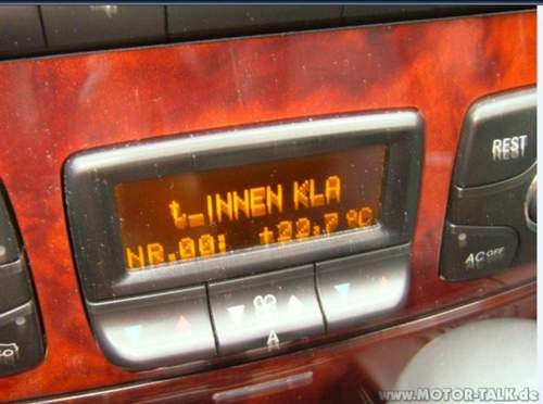

Hy, habe mit heute Nachmittag den Spaß gemacht und mal alles zusammengetragen, was man bei Vormopfmodellen ohne Lesegerät auslesen, bzw. einsehen kann.
Habe es auch schon getetstet. Kann man sich schon ne weihle dran aufhalten.
Klima-Menue
Zündung einschalten (Stufe 2); - REST-Taste der KA für ca. 5 Sekunden gedrückt halten (REST+0 Anzeige icl. Erkläung) ; das Display ändert sich. Mit linker Temperatureinstellung kann man durch das Menü scrollen. Mit REST-Taste verlässt man das Menü.
Diese Auflistung zeigt versteckte Optionen der KA.

Fehler anzeigen Klima
REST+AKF (Aktivkohlefilter) – Fehler werden ausgelesen. Fehler löschen mit linker Auto-Taste rein und wieder raus.
Erlärung für die Fehlercodes :

Hat denn dein Fahrzeug eine Klimaautomatik und hat diese ein ähnliches Display wie z.B. der W220?
Die Tastenkombinationen sind am Bedienteil der Klimaautomatik vorzunehmen.
Klimadisplay
Nein sieht ganz anders aus. Länglich und größer.
Wenn ich in dem Menü bin, kann ich da auch Werte verändern? Ich meine da was gesehen zu haben, dass könnte so etwas heissen wie Einstiegshilfe Beleuchtung und dann kommt ein Prozentwert. Kann ich die Intensität der Beleuchtung einstellen? Wie? Eventuell noch andere Werte?
Marcus
Da musst du 1 / 3 / Mute gleichzeitig drücken !
