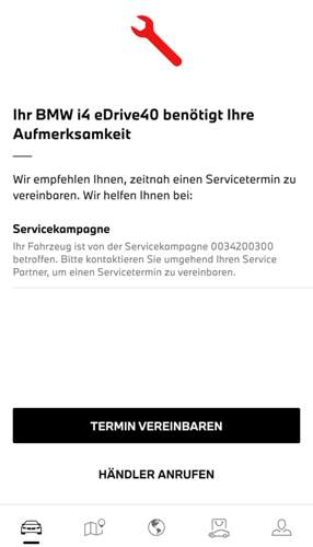

folgende Meldung erscheint bei mir heute in der App. Hat das auch noch jemand von euch erhalten?
falls ja, worum geht es und wie lange dauert der Service

Hallo, geb' doch mal Deine FIN unter https://www.bmw.de/de/topics/service-zubehoer/bmw-service/rueckrufe.html ein, ob da was rauskommt.
Geht lt. BMW vermutlich um ein Software Problem. Betrifft mMn aber ausschließlich Fahrzeuge in USA. In einer Facebook Gruppe hat jemand vom Austausch des Ausgleichsbehälters bremsflüssigkeits gesprochen.

soll einen Tag dauern, allerdings gibt es wohl derzeit keine Ersatzteile.

Die App zeigt bei mir nichts an, aber bei der Website kommt die Serviceaktion 0012450600.
Lässt sich aber wohl auch per OTA-Update einspielen.
Die Meldung habe ich auch erhalten. Lt. meinem BMW-Händler geht es wirklich um den Austausch des Ausgleichsbehälters für die Bremsflüssigkeit. Allerdings kann die Aktion aktuell nicht durchgeführt werden, da die notwendigen Ersatzteile derzeit noch nicht verfügbar sind!
0012450600 dreht sich eindeutig um die Steuergeräte.

Einfach nach 0012450600 googlen, gibt ein PDF. Betroffen alle i4 produziert bis 18.01.24. Remote Update möglich.

Aber im Screenshot des TE @pandimainie steht 0034200300, nicht 0012450600.
Die 0034200300 betrifft wohl einen gewissen Bauzeitraum, wobei der Bremsflüssigkeit-Ausgleichsbehälters getauscht werden soll. Das sollte man Ernst nehmen und den Tausch durchführen lassen.
Wer diese Meldung jedoch nicht bekommen hat, ist sicherlich davon auch nicht betroffen.

Korrekt, es handelt sich um den Austausch des Bremsflüssigkeits-Ausgleichsbehälters.
Ich wurde im Tagesverlauf vom :-) zurückgerufen und mir wurde das mitgeteilt. Zeitaufwand: 1 Tag. Das erscheint mir extrem lang, ich vermute, es ist aufwendig verbaut/zugebaut?
"Ein Tag" bedeutet nicht, dass sie den ganzen Tag daran rumschrauben, sondern dass es wahrscheinlich keinen festen Zeitslot gibt. Morgens bringen - irgendwann den Tag über kommt es dran und wird versorgt - danach abholen.
