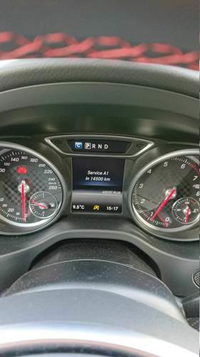

bei mir stand vor 2 Wochen der erste Service bei Mercedes an.
Im Voraus informierte Ich mich über Umfang und ähnliches. War eigentlich alles klaro, habe mich für die Wartung ohne Plus entschieden.
Dann kam die Frage nach meiner Fahrleistung, Ich sagte 17500km ca., der Serviceberater meinte dann, dass ja das Standardöl reichen würde.(angeblich 25000er Intervall)
Joar alles soweit durchgeführt wurden und Ich bin auch sehr zufrieden mit der Arbeit.
Nun gucke Ich heute morgen durch Zufall in mein Cockpit bei diesem Assyst und sehe, dass als Rest etwas mit 15000km steht.
Ich wieder angerufen bei MB, mit der Antwort: Standardöl bis 15000km, Premium bis 25000km!
Coole Aktion von denen... Hätten die mir das so kommuniziert, hätte Ich doch natürlich das Premium genommen, alles andere hätte ja schließlich keinen Sinn für mich gemacht.
Jetzt meine Sie Ich hätte Schuld, bzw. es falsch verstanden...
Dazu meine Frage: Wo genau kann Ich diese Dinge nachlesen? Finde es bei MB sehr untransparent.
Bei maximalem Wartungsintervall (25.000 km) ist nur 229.5 freigegeben.
Bei verkürztem Intervall (15.000 km) sind 229.3, 229.5, 229.51 und 229.52 freigegeben. Motor 270.92 (250 Sport), Füllmenge 5,6 Liter.

Das Serviceintervall kann mit 15.000 km (229.3) und 25.000 km (229.5) eingestellt werden und zwar mit dem Diagnosetablet von Mercedes-Benz. Da hat sich der Serviceannehmer wohl falsch ausgedrückt oder du hast es akkustisch falsch verstanden. Egal wie es auch war, wenn du im Nachhinein damit unzufrieden bist, sollte eine kulante Werkstatt den Fehler auf ihre Kosten wiedergutmachen... Öl raus, besseres Öl auf ihre Kosten rein und Serviceintervall auf 25.000 stellen...
Also wäre Standard 15000km?
Im Anhang das Bild.
Nein, denn bei Deiner A-Klasse muss laut Datenblatt 229.5 rein. Also Serviceintervall 25.000 km.
Steht nichts in der Rechnung über das Öl?
229.3 steht auf meinem Digitalen Servicebericht.
