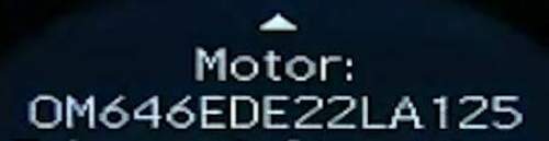

Eine Frage zu den Motordaten (im Bild als Beispiel) im Service-Menü:
OM646EDE22LA125 - ist 125 die Motorleistung in kW?
Motordaten
@Ma_Benz_Benz_Benz schrieb am 10. Juli 2018 um 20:39:08 Uhr:
Bitte nicht alle auf einmal antworten! 😁
Ich gehe stark davon aus, dass dort die Motorleistung eingegeben ist.
Kann einer das bestätigen?
Hallo ins Forum,
ein OM646 im 212er😕?? Geht nicht wirklich.
Vom Bild her gehe ich davon aus, dass es u.U. aus einem 204er oder 211er stammt. M.E. dürfte es die Motorleistung sein. Als Bezeichnung kenne ich für den Motor eigentlich nur OM646DE22LA EVO (Motorsubtyp 646.811 oder 646.821).
Viele Grüße
Peter
Danke Peter,
ja, das war nur ein Beispielbild aus dem W211.
Also ich gehe davon aus dort ist die Motorleistung vermerkt. So ein Art schnelle Identifikation für die Werkstatt falls Software-update anstehen.
Nun zu meinem OM642: bei mir im Menü steht 160 und nicht 170. Das würde bedeuten meiner hat eine andere Motorsoftware und weniger Leistung als in den Papieren eingetragen. Mit der Elektronik ist ja alles möglich.
Bin nun etwas verwirrt und frage mich wie kann Mercedes 170kW verkaufen wenn tatsächlich "nur" 160kW drin ist?
Sonst habe ich keine Probleme 😉
Da liegst du falsch, SW-Updates werden über die SD ermittelt, keiner guckt dazu ins KI.
Und das sind auch nicht die KW in der Anzeige..........bei mir hört das nach den Buchstaben auf,
"Motor276E30DEHLA"
Dein Wort in Gottes Ohr!
Na ja, die Motorbezeichnung wird ja immer länger, ist dann kein Platz mehr für die kW-Zahl. 😕

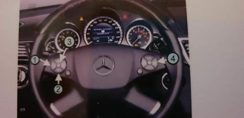

Die Frage zur Zurücksetzung der Servicemeldung wurde immer noch nicht beantwortet. Die gefundenen Anleitungen funktionieren auch nicht: nach dem rechtzeitigen und richtigen Drücken der Tasten für <Telefonannahe> und <ok> geht die Anzeige immer wieder zurück und es erscheint kein weiteres Menü oder
weine weitere Meldung, die zum Zurücksetzen der Meldung führen.
Was mich perönlich nervt sind die ganzen unsinnigen Meinungen, die keine Lösung zum Problem darstellen. Aber es gibt wohl zu viele Menschen mit Anerkennungsprobloemen und zu viel Zeit.
Kann jemand die richtigen Tastenfolgen aufzeigen, die zum Löschen der Servicemeldung führen.
R. Holz (ein jahrzehntelanger Merdesfahrer)
Du hast die Anleitung nicht richtig gelesen oder verstanden,
aber, du sollst nicht ohne sein und damit es verständlicher wird, die offizielle Anleitung............... viel Glück............. 😉😛
Bild 1
Bild 2
