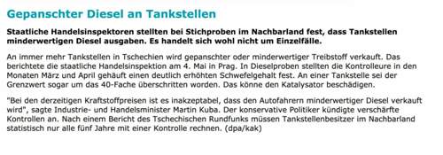

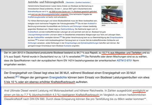

Und noch kurz zu den im Winter liegen gebliebenen Billig-Fahrern: Die Zeiträume für Winterdiesel werden in der DIN EN 590 festgelegt. Daran können auch Billig-Tankstellen nichts ändern.
Die Argumente vom Pansch-Diesel sollte man zumindest kennen:
Bildschirmfoto-2017-11-05-um-17-33-48
Bildschirmfoto-2017-11-05-um-16-37-20
Bildschirmfoto-2018-02-14-um-19-28-25
