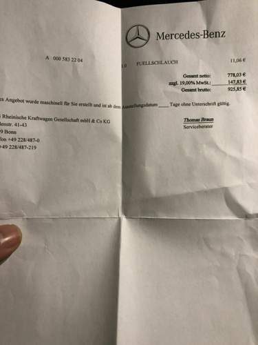

Und wie oft wechselst du den Kraftstofffilter? Der steht bei mir im Service A4 an.
Ich habe heute einen Kostenvoranschlag in Höhe von 920 Euro erhalten.
Das hat mich dann doch sehr gewundert.
Wäre super lieb wenn ihr mitteilen würdet welche Punkte ich selbst mitbringen kann, und oder weglassen kann.
Schicke gleich ein Foto vom Kostenvoranschlag.
Danke vorab ??
Plus Paket weg lassen, Öl selbst mitbringen und AdBlue vorher selbst tanken
Anbei der Kostenvoranschlag.
Wieviel kann ich sparen wenn ich eure genannten Punkte weglasse.
Blicke da nicht ganz durch ??

Wie "Bud78" schon schrieb , zieh die Summe ab u. rechne dein gekauftes Öl dazu . AddBlue kannst du vorher an der Tanke auffüllen . Die Filter wechseln würde ich machen lassen , denn wie es scheint , hast du da keine große Ahnung von . Ich übrigens auch nicht . Habe für meinen Service B1 478,00 Euro gezahlt . Nur als Beispiel . Ob der Diesel teurer ist , weiß ich nicht . Fahre ja einen Benziner .
Das Öl habe ich bei A...on gekauft . 7l für um die 50 Euro , weiß die genaue Summe jetzt nicht .
Die selben Tips bez. Pluspaket, Öl und Adblue hast Du jetzt in dem Thread drei mal bekommen. Wenn Du das jetzt immer noch nicht auf die Reihe bekommst, musst Du halt zahlen... 😉
Der Kraftstofffilter haut halt rein. Lass Dir doch bei einem anderen Freundlichen noch ein Angebot machen. Bei mir war das ein Unterschied von €150

Danke für die aufschlussreich Antwort :-)
Ich wusste ehrlich gesagt nur nicht das ich das Service Pluspaket auch weg lassen kann.
Das sind ja dann auch nochmal 150 weniger die ich zahlen muss.
Ich komme auf 569,44 wenn ich die Punkte abziehe die ihr mir genannt habt.
Plus ca 60 Euro Öl das ich mitbringe und ca 7 Euro Adblue.
So komme ich auf ein Preis von ca 640 Euro.
Immerhin 300 Euro gespart.
