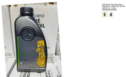

Wir verkaufen aber nichts, was wir für ca. 4 Euro einkaufen und dann für ca. 29 € weiter verkaufen. Dann ist man nicht Wettbewerbsfähig. Man sieht ja, sehr viele Leute bringen ihr Öl selber mit. Es wäre anders, wenn die Preise vertretbar wären. 8L = 232 € + MwSt., 8L = 62 € inkl. MwSt bei Öldepot z.B.
Nun muss jeder selber entscheiden, wie er damit umgeht.
https://www.idealo.de/.../oel-mercedes-229-52.html?...
p.s.:
gute 8 l werden gebraucht. 🙂

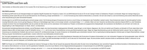

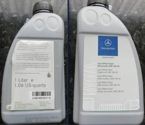

... mögl. das LowAsh verwenden !
Bildschirmfoto-2020-02-19-um-09-15
Low ash
Verwendet MB
