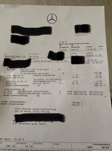

Für die die es interessiert. A2 Service.
Noch jemand vom Rückruf betroffen gewesen?
