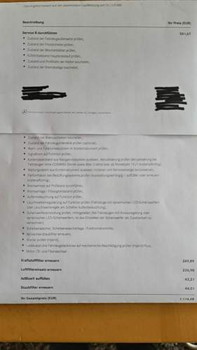

demnächst steht bei meinem E 350 D der Service B3 an und ich habe ein Angebot bekommen, dass mich doch ein wenig irritiert hat...:-(
1.114,68 €
Vielleicht kann mir einer ja mal sagen, ob das so ok ist, oder viel zu teuer.
Ich vermute mal, dort ist das Plus-Paket mit enthalten.
Die Filter finde ich etwas übertrieben teuer !!
Näheres im angehängten Bild.
Danke schon mal im voraus.

@BTSV221970 schrieb am 20. Januar 2021 um 11:55:23 Uhr:
1.114,68 €
Ich weiß nicht in wie weit sich die Inspektion von E220D und einem E350D groß unterscheidet, ich hatte jetzt im Januar für die B3 ohne Pluspaket, ohne AdBlue und selbstangelieferten Motoröl (7 Liter) komplett 429€ bezahlt.
Heftig. Für meinen E250 habe ich vor einiger Zeit für einen A-Service (3. Service, ca. 40.000 km) incl. 7 Liter Öl, Zündkerzen, Innenluftfilter usw. und Pluspaket 450,- incl. USt. bezahlt.
Um die 1.000,- € wird mich lt. Meister der Service kosten, wenn der Getriebeölwechsel nach 5 Jahren ansteht.
Danke für die Antworten...
Im ersten Moment dachte ich auch, dass da das Getriebeöl dabei ist...dann wäre es ok...
@BTSV221970:
Ist das ein Angebot as Mercedes-Me heraus? Hier habe ich festgestellt, dass die Autohäuser das manuell bearbeiten und das manchmal nicht wirklich viel mit der Rechnung zu tun hat... Wenn aus Me dann sind die Preise inkl. MwSt - korrekt?

Habe aktuell (Januar 2021) ein Angebot für meinen E220d (A5 bei 180tkm) vorliegen - keine Ahnung in wie weit sich die Filter beim E350d unterscheiden:
Filter: 94,95
3 AW: 30,30
Summe: 125,25
+19% = 149,05€
Dies ist eher ein teurer Händler hier, welcher normalerweise 15% auf die UVP bei den Teilen packt. Im März 2019 kostete der gleiche Filter noch 72,41 bei einem günstigen Händler hier.
Luftfilter: 54,22
2 AW: 20,20
Summe 74,42
+19% = 88,56
Hier kostete der Luftfilter 45,29 im März 2019.
Die 1100€ finde ich eine Frechheit. Ich würde mal ein Angebot direkt im Autohaus anfordern. Ohne Pluspaket, Adblue selber auffüllen und entweder den Ölpreis verhandeln oder eigene Öl beistellen. Hier konnte ich die Händler für das notwendige 229.72 von teilweise über 30€ netto auf 15-18€ netto runterhandeln.
@vieltanker, du bist mir jetzt zuvorgekommen !
Das Angebot, das ich von dem Händler, wo ich das Auto gekauft hatte, via Mercedes-me-App bekam, enthält m.E. NICHT die MWSt !!
Ich konnte das daran festmachen, dass ich vom ortsansässigen Autohaus einen Kostenvoranschlag bekam, in dem nahezu dieselben Preise wie im App-Angebot drinstanden, bis dann unten drunterstand: Netto = 694,83 + 19% 132,02 = 826,85.
PS: W213, 350d, 07/2019, Service B incl. Plus.Paket und Ad-Blue, Wechsel Bremsflüssigkeit, ca. 33.000 km
Preis jetzt ohne Plus, Ad-Blue und Bremsflüssigkeitswechsel: ca. € 670 brutto
1.114,68 €
Mein damaliges B3-Angebot - ebenfalls 350d, als V6 - war sogar über 1.200€, aus Mercedes Me heraus erstellt. Ich habe das Autohaus gebeten, ein neues Angebot ohne Pluspaket, Adblue und Öl zu erstellen, es wurden dann ca. 790€.
Ich hatte mich auch über die hohen Preise für Kraftstoff- und Luftfilter „beschwert“ und Links von eBay-Angeboten dieser Teile von anderen Mercedeshändlern mitgeschickt, mir wurde gesagt, diese Preise können sie mir nicht bieten, allerdings gab es ca. 10% Rabatt auf die ursprünglichen Preise.
Also am besten deine Werkstatt um ein individuelles Angebot bitten, das geht deutlich günstiger.
Oder eine andere Werkstatt fragen.
