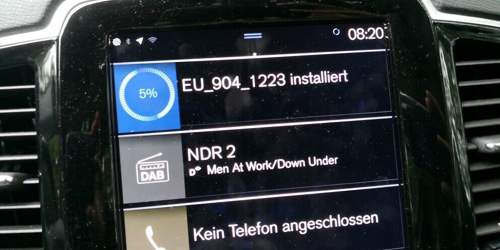

Moin zusammen,
habe mir das 1223 runtergeladen und installiert. Funktioniert. Sollte nun der aktuelle Stand sein, Änderung/Verbesserungen konnte ich auf Anhieb nicht entdecken. Allerdings hat sich bei uns auch nicht so viel getan.
Beste Grüße aus der schönsten Stadt Deutschlands!
Lars
Img-20180626-080854
Img-20180625-082020
Img-20180626-080820
Bei mir war wohl ein Fehler im Download. Der Stick des Händlers hat funktioniert.
Was mir noch aufgefallen, während das Navi nicht verfügbar war: in dieser Zeit funktionierte auch die Verkehrszeichenerkennung nicht. Finger ich komisch ...
