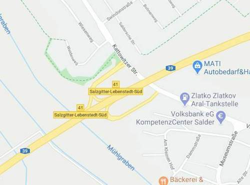

Ich wundere mich momentan eher über das Kartenmaterial selbst:
Gestern wurde ich angeleitet, auf der A39 "Ausfahrt 19" zu nehmen, gemeint war Salzgitter-Lebenstedt Süd. Die Ausfahrt hat aber Nummer 41. Wie kann sowas denn angehen?
Die A250 (HH-LG) wurde im November 2010 umbenannt in A39, in diesem Zug wurden die Ausfahrt-Nummern des Teilstücks WOB-SZ neu sortiert. Die Nummern sind also schon 10 Jahre alt!
Selbst die Umbennung der A395/B6n in A36/A361 im Januar 2019 ist bereits im Kartenmaterial enthalten.
Wie kann es denn sein, dass noch so uralte Nummern im System hängen? Gibt es eine Meldestelle, an die man solche Fehler melden kann?

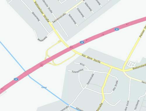

Das "HERE"-Kartenmaterial ist hier allerdings korrekt, siehe anhängenden Ausschnitt aus der HERE-Karte. Da hilft das Melden also nicht....
Es handelt sich vermutlich eher um einen Fehler in der Navisoftware. Die Kartendaten enthalten eine Vielzahl von Feldern und Attributen, u.a. auch Altbezeichnungen. Möglicherweise wird hier das falsche Attribut für die Sprachausgabe genutzt.
A39-here
Nicht nur die Sprachausgabe, auch die Displays haben Ausfahrt 19 angezeigt.
Dann bringt es wohl nichts, wenn ich HERE den Fehler melde. Das scheint dann eher Volvo in der Umsetzung zu verbocken.

Woher soll denn das Sensus die Daten für die Sprachausgabe und die Anzeige im Display hernehmen, wenn nicht aus den Kartendaten? Was soll das für eine geheimnisvolle Sensusdatei sein, die im Zwischenschritt aus richtigen Kartendaten falsche Sprachausgaben und Anzeigen macht?
Grüße vom Ostelch
Grüße vom Ostelch
Das Ganze ist letztlich ein großes Datenbankfile mit einerseits den Vektoren für die Kartendarstellung und andererseits einer großen Vielzahl Attribute der Kartensegmente. Es werden nicht alle Attribute im üblichen Navigationsgeschehen genutzt, allerdings wesentlich mehr, als in der Karte sichtbar. So kann es z.B. für den Autobahnanschluss ein Feld mit der aktuellen Anschlussnummer geben (dies wird korrekt in der richtigen HERE-Karte dargestellt) und eines oder mehrere weitere Felder mit (zur Suche oder Zuordnung hilfreichen) Vorgängerinformationen (diese werden offenbar im Sensus dargestellt und auch zur Sprachausgabe genutzt).
