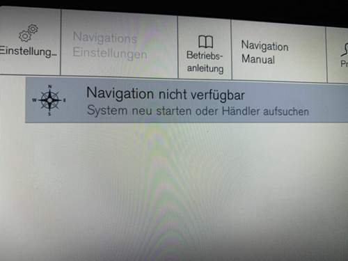

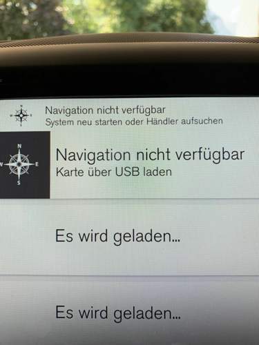

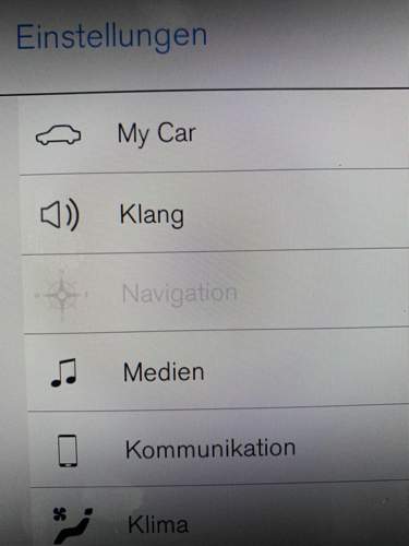

Hallo XC II Kollegen,
ich hab ein Problem.
Gestern hab ich das Karten Update 1270 erfolgreich installiert
und heute funktioniert nichts mehr.
Da ich am Montag früh ein intaktes NAVI brauch
und die Werkstatt geschlossen hat,
bitte um eure Ratschläge.
Liebe Güsse.
Navi
Navi
Navi Anzeige
Wenn Android Auto gekauft wurde, ab sofort nutzen mit google maps .
Vermuteter Schaden 2.500 Euro.
https://www.motor-talk.de/.../...tuelle-version-1266-t5899020.html?...
