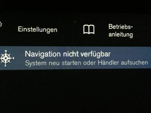

bei mir hat es leider mit dem großen Update das Navi zerschossen.
Geht nichts mehr. Händler konnte nicht sofort helfen (Baterie war schon abgeklemmt). Habt ihr eine Idee

Zuerst würde ich den USB-Stick/-Festplatte mit dem Sensus-Kartenprogramm "überprüfen", ggf. auf ein anderes Medium neu laden.
Dann nach Start des Sensus noch mal erneut einlegen und probieren, ob die Installation neu startet.

Hatte heute morgen das gleiche Problem. Update stieg bei 2 % immer mit dem angezeigten Fehler aus. Habe das Kartenupdate nochmals runtergeladen, auf einen neuen USB-Stick kopiert und siehe da es hat geklappt. Es dauerte jedoch 2-3 Minuten bis die angezeigte Fehlermeldung verschwand und die Abfrage zur Installation eingeblendet wurde. Die Daten auf dem ersten USB-Stick waren defekt.
Falls Ihr einen Virenschutz einsetzt, welcher während einem Download einen Livescann durchführt, deaktivieren. Der Schutz blockt gerne Daten oder zerstört diese beim Download. Davon merkt man nur nichts. Einer der häufigsten Problemverursacher in Fragen Softwareinstallation und Updates.

Es gibt eine Funktion nach dem Download dei Daten noch Mals prüfen lassen.
Dies habe ich beim 2 mal gemacht (Dauer ca. 1 Std)
Ergebnis war OK
Ist bei euch die Navi Funktion weiterverfügbar gewesen? Bei mir nicht mehr, und auch nicht mehr die verkehrszeichenerkennung
(Habe Trend Micro im Einsatz und hatte noch nie Probleme??? Könnte aber natürlich sein. Download dauert leider 14 std.....)
@HD-tj. Ich hatte so etwas auch einmal. Hatte die Dateien geprüft. Waren in Ordnung. Irgendwann während der Installation erschien diese Fehlermeldung. Auto ausgeschaltet, Stick abgezogen, über Nacht stehen lassen, nächsten Tag Auto angemacht, abgewartet bis das Sensus einigermaßen gestartet war, Stick wieder rein und nach einigen Minuten ist das Update wieder gestartet. Das klappt schon.
Das Navi ist beim Update per USB nicht verfügbar, bei OTA bleibt es da. Daran hängt auch die Verkehrszeichenerkennung.
