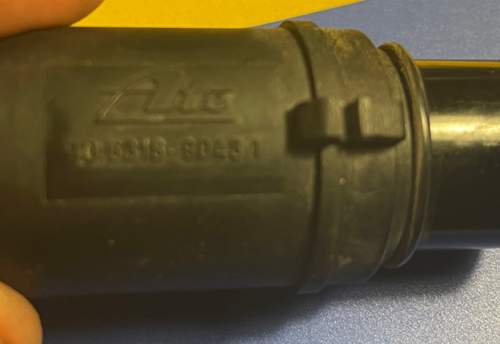

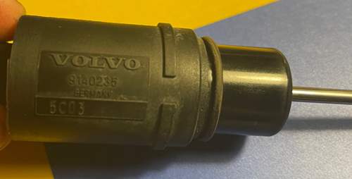

Mein Pedalwegsensor hat die 9140235 oder ATE 10.6318-9043.1
Ist aus einem 95er.

Achtung, die Sensoren haben eine Farbkennung. Zum Beispiel ein blaues oder weißes Knubbelchen am Ende. Die dürfen, soweit ich mich erinnere, nicht untereinander getauscht werden!
LG, Tim
Aber diese Knubbelchen sind doch nur draufgesteckt, die kann man doch tauschen. Hier ist ein weißes drauf.
@sfw750 Jaaa genau 🙂 ist bei mir nun zwei Jahre her. Aber wenn das Ding bei dir eh nen Fehler schmeißt, kann man es ja ruhig versuchen.

Du hast anscheininend den mit dem seitlichen Stecker. Der mit der Buchse hinten hat eine andere Nummer.
Du kannst den VORSICHTIG öffnen. Meiner war eh Schrott, da bin ich sogar mit dem Dremel beigegangen.
Normalerweise reißen die Lötpunkte an der Platine zu den Steckkontakten ab.
Die kannst du aber nachlöten.
Habe ich gerade heute gemacht, daher weiß ich daß es geht.
Von den Nummern her kann sogar der vom V70/II passen, vermute ich.
