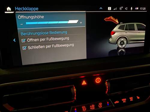

Hallo zusammen, wir haben jetzt ja fast alle unseren ix3 bekommen und sicherlich haben auch alle die sensorgesteuerte heckklappe bestellt.
Die war ja leider ne zeitlang nicht lieferbar, sodass unsere Fahrzeuge ohne ausgeliefert wurden.
Hat da jemand von euch schon irgendwelche Infos wann und wie das behoben wird????

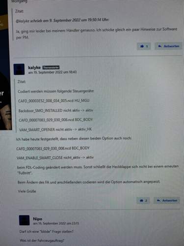

Hi Olli,
hast Du schon mal den Screenshot angesehen? Ist dir dabei vielleicht aufgefallen ob etwas fehlt, oder würdest Du ebenfalls so codieren?

Er hat mit der Werkstatt und dem Teilevertrieb gesprochen und meinte eine Nachrüstung des fehlenden Steuergeräts wäre machbar.
Super, also gehen alle scheinbar davon aus, dass tatsächlich nur das SG fehlt. Hmmm, dann müsste ich jetzt nur noch rausfinden, ob die Codierung wie auf den Screenshots ausreichend ist. Wenn dem so ist, dann fürchte ich, dass das Steuergerät evtl. defekt ist. Mist
Ok, jetzt bin ich verwirrt.
Habe soeben das Remote SW Update gemacht.
Dabei musste ich ja wieder alle kleinen Gimmicks mit BimmerCode wieder nachcodieren (Bowers&Wilkens, M-Logo im Startup Screen usw.)
Wollte dann natürlich auch im Expertenmodus nochmal die Smartopener Codierung prüfen und einstellen. In der HU konnte ich es wie gehabt aktivieren, aber komischerweise sind die Punkte jetzt im BDC nicht mehr zu finden… Wie kann das denn sein? Ich führe das jetzt auf das Update zurück, denn ich konnte davor mit dem alten Dongle keine Verbindung zum BDC herstellen. Mit dem neuen ging es ja dann und nach dem Remote SW nun nicht mehr 😠🙄😕

Um ehrlich zu sein, ich würde das nie fdl codieren sondern immer nach geändertem FA.
