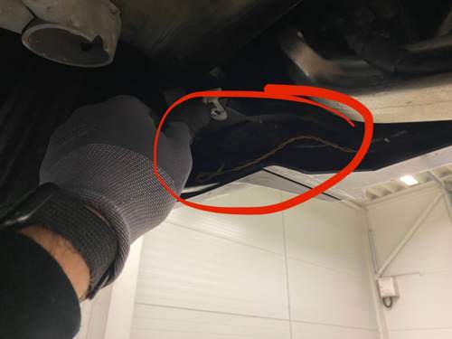

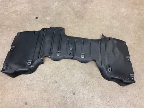

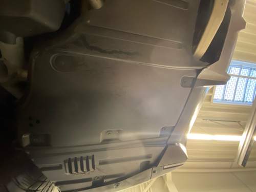

der Tausch klappte ganz einfach ohne die Demontage des Diffusors.
Es muss eigentlich nur die hinterste Unterbodenverkleidung (15 Schrauben) demontiert werden. In Fahrtrichtung hinten rechts sitzt der Dummy. Um dann besser werkeln zu können, solltet ihr euch zwischen dem Dummy und dem Diffusor etwas Platz schaffen, indem ihr etwas dazwischenklemmt, sonst wird’s etwas eng. Um das Teil zu demontieren, empfehle ich zuerst die 3 Kabel abzuziehen. Keine Sorge, müssen nicht markiert werden, sie passen alle nur auf einen bestimmten Steckplatz. Der Dummy ist auf einen Seite nur gesteckt, auf der anderen Seite wird es mit einer Art Plastikclips gehalten. Diesen bitte vorsichtig aufheben, dann fällt einem der Dummy schon entgegen.
Einbau dann natürlich in umgekehrter Reihenfolge.

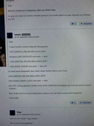

Ich wollte mit BimmerCode codieren, in die HU bin ich reingekommen und habe dem Fahrzeug im Expertenmodus auch mitgeteilt, dass es nun über einen Smartopener verfügt, leider habe ich scheinbar eine veraltete Version des OBD Adapters, den in den Body Domain Controller bin ich leider nicht reingekommen. Die Fehlermeldung ist aber schon raus und die Assistenzsysteme gehen wieder. 😎

der Dummy wurde durch das SG ersetzt, mit dem neuen Dongle bin ich inzwischen auch über den Expertenmodus von BimmerCode noch in den BDC reingekommen und habe die Parameter entsprechend dem Screenshot eingestellt.
Ich habe nun auch die Menüpunkte für Berührungslose Heckklappe im Menü…. Allerdings funktioniert es nicht. Evtl. kann Oliver nochmal schauen ob es so stimmt.
Bin jetzt gerade etwas ratlos, nicht das doch etwas an der Peripherie fehlt und es nicht nur mit dem SG getan ist.
