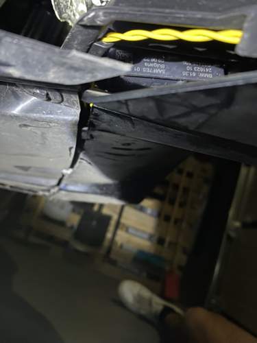

Hab eben mal unter das Fahrzeug geschaut. Dank der AHK kann man relativ gut sehen das der Dummy verbaut wurde. Somit sollten auch die Antenne und die komplette Verkabelung an Board sein.

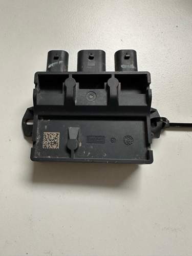

Hi Stussy,
kurze Frage 🙂 Soll dieses steuergerätartige beschriftete Bauteil der Dummy sein? Das Steuergerät sieht doch eigentlich identisch aus, oder?
Ggf. könnte ja Milk nochmal Licht ins Dunkle bringen.
VG
Graupete
Ja. Das echte STG sieht nicht viel anders aus. Aber die Teilenummern verraten, dass es lediglich ein Dummy ist 😉
Hallo!
Das dürfte der Dummy sein, in dem statt der Elektronik leider nur ein Abschlußwiderstand für den Can Bus sitzt.
Mein Bauteil wartet schon darauf, dass ich endlich mal Zeit dafür finde.
CU Oliver
