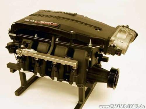

Ich habe bei mir im Mustang eine Saleen Kompressor verbaut, aktuell leistet er 480PS bei 0,8bar Ladedruck.
Motor:
4,6L V8
Verdichtung 8,7:1
abgestimmt auf Super Plus 98 Oktan
Leider haben sich beim Abstimmen auf dem Prüfstand einige Probleme mit der Temperatur aufgetan.
Bild Saleen Kompressor
Der Saleen Kompressor saugt die Luft an und leistet diese durch einen internen Ladeluftkühler und drückt sie dann in den Motor. Diese interne Ladeluftkühler wiederum ist Wassergekühlt durch einen eigenständigen Kühlkreislauf, mit einem Wärmetauscher der im Fahrtwind sitzt, Ausgleichsbehälter und Pumpe.
Nun zum Problem, bei dem ich hoffe, es mit meinem laienhaften Verständnis richtig wiedergeben zu können:
Es wird zuviel Hitze generiert, d.h. bei einer Verdichtung von 0,8bar erreiche ich eine Wassertemperatur im Kreislauf des LLK von ca 50°C. Ein Versuch mit den ürsprünglich vorgesehenen 1,0bar Ladedruck verschlimmerte das Ganze auf ca. 70°C Wassertemperatur!
Die Ansaugluft müsste ja dann ebenfalls entsprechend heiß sein. Das Gebläse des Prüfstands lief auf vollen Touren, doch die Temperatur unter Vollast war nicht in den Griff zu bekommen, mit der Folge, das die Motorsteuerung die Zündung massiv zurückgenommen hat und die Leistung bei 1,0bar auf rund 420PS eingebrochen ist.
Wenn ich, nach meinem Verständnis, die Ansauglufttemperatur deutlich senken könnte, wären doch mit Sicherheit auch bei 0,8bar noch ein paar PS drin und bei 1,0bar noch deutlich mehr?
Wie hoch liegen eigentlich generell die Ansaugtemperaturen ungefähr, liege ich da mit meine 50°C gut, normal oder eher schlecht? Ich tippe ja auf Letzteres.
Wie kann ich dem Ganzen jetzt Abhilfe schaffen?

Schonmal überlegt auf E85 abzustimmen? 104 oktan mind., ausserdem kühlt es selbst das Gemisch nochmal viel stärker ab als Benzin...
Ich würde nen größeren, oder einen zusätzlichen Wärmetauscher einbauen.
Du brauchst mehr Oberfläche, um die Wärme wegzubekommen.

Kennlinie, das ist eine gute Frage, um ehrlich zu sein, ich habe keine Ahnung! 😁
Aber das Laderrad um den Druck auf 1,0bar zu erhöhen wird original von Saleen angeboten und ich kenne mindestens einen der mit dem gleichen Kompressor die 550PS Marke geknackt hat. -->
LINK
Und als ich da unter die Haube geschaut habe, konnte ich keinen Unterschied (LLK/ Ansaugtrakt) zu meinem erkennen. Lediglich er fährt den original Motor (Verdichtung 10:1) und ich eine reduzierte Verdichtung (8,7:1) und bearbeitete Köpfe.
Der Wagen wird zu 99% auf der Straße bewegt, daher sollte es sich um eine dauerhafte Lösung handeln.

Zusammenfassung:
- Wie vermutet ist die Vergrößerung/ Optimierung des LLK die erste Wahl zur Bekämpfung des Problems
- Hitzestau: Ich sehe schon kommen, das ich mir Schlitze in die Haube schneiden muß. 😰
Kann noch jemand was zum Wasser/ Methanol System sagen?

Es ist ein Roots Lader, oder besser gesagt Ein Twin Screw der im Prinzip gleich aufgebaut ist.
D.h. Einspritzung wäre vor dem Kompressor bzw. vor dem Luftmassenmesser. Hier wurde mir schon vom Einbau abgeraten, da die einspritzung die Messwerte dem Luftmassenmessers beeinträchtigen würde.
