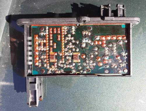

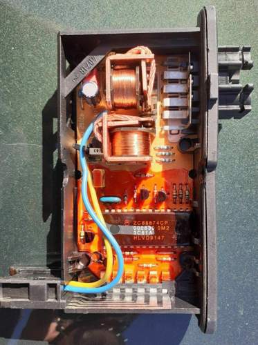

Am Samstag habe ich erst einmal die Lötstellen des fahrerseitigen Fensterhebers nachgelötet. In Parkhäusern war es nicht praktisch, keinen funktionierenden Fensterheber zu haben. Wenigstens das funktioniert jetzt wieder. :-)

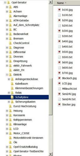

Senator-Dateiverzeichnis
Fensterheber-Steuergerät, Bestückungsseit
Fensterheber-Steuergerät, Lötseite

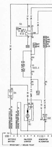

http://www.vectra16v.com/slp.html

Super, vielen Dank! Den Link kannte ich noch nicht. Endlich habe ich die passenden Schaltpläne.
Alles ist mir aber noch nicht klar:
Wenn ich das Zündschloß S 1 in Stellung 2 drehe, schließe ich den Kontakt von Dauerplus (Kl. 30) zu Kl. 50. Von dort läuft der Strom zum Stecker "1P". Die Kästchen "DWA" und "K3" sind ja durchgestrichen, stattdessen hängt die Diebstahlwarnanlage (DWA) parallel dran. Auch geht ein Abzweig zum Tempomaten (Relais K 23), der aber keinen Einfluß auf den Anlasser hat.
Vom Stecker "1P" geht es durch ein schwarz-rotes Kabel weiter zum siebepoligen Stecker "X5" (Armaturentafel und Motor). Dann geht es durch ein Symbol "AT", was wohl für "Automatikgetriebe" steht. Dort läuft das Signal über Stecker "X30" und den Motronic-Kabelbaum "KBS7" durch den Wählhebelpositionsschalter S 118 bzw. durch dessen Kontakte E und H, die nur in Stellung P und N geschlossen sind.
Was ich nicht verstehe: Anscheinend kann das Relais "K3" der DWA parallel zum Zündschloß Dauerplus in Richtung Anlasser geben. Was ergibt das für einen Sinn?
Sitzt das Relais "K3" im Relaisträger "H" hinter dem Sicherungskasten auf Position 2 oder 4?

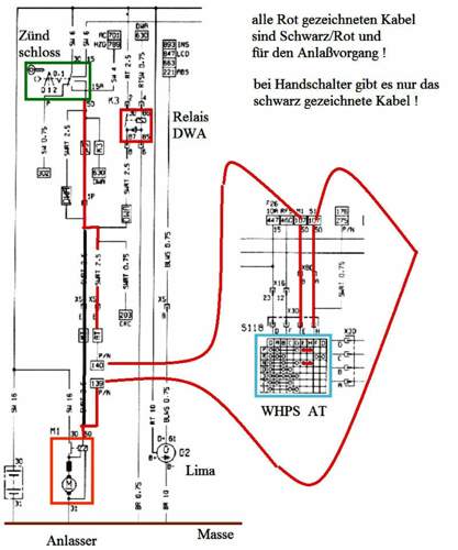

Schaltplan
Ich such es raus.. Da war was mit der Masse. Die zieht der über die Abschaltungsschaltung für den Tempomaten auf N Stellung.

Also, wenn ich den Zündschlüssel drehe, sollte, wie im Bild "Anlasserstromkreis" eingezeichnet, die Spannung von Klemme 50 über das schwarz-rote Kabel mit 2,5 mm² Querschnitt in den Stecker X5 und von dort zum Kontakt 140 im Automatikgetriebe fließen. Dieser Kontakt wird nur geschlossen, wenn der Wählhebel auf Parken (P) oder Leerlauf (N) steht, damit das Auto keinen Satz nach vorne macht, wenn man startet und aus Versehen ein Gang eingelegt ist.
Nun verstehe ich nicht, warum der Kontakt im Anlasserschaltbild die Nummern 139 und 140 hat, am Wählhebelpositionsschalter (WHPS) aber die Nummer 107.
Vom Getriebe geht die Spannung dann weiter, eben über Anschluß 139 an den Zugmagneten des Anlassers. Dieser gibt direkt Batterieplus auf den Alasser, der einspurt und losdreht. Lasse ich den Zündschlüssel wieder los, wird Kl. 50 spannungslos, und der Anlasser begibt sich zur Ruhe.
Wäre das alles, könnte ich das berühmte Zusatzrelais zwischen Anschluß 139 und Anlasser einbauen, so daß es von der - über altersschwache Kabel und versiffte WHPS-Kontakte verringerten - Spannung (die den Zugmagneten nicht zum Aufwachen bewegen kann) angesteuert wird. Das Zusatzrelais knallt (über eine Sicherung) die Batteriespannung direkt auf den Zugmagneten, der sofort gehorcht.
So weit, so gut.

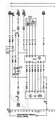

Nun gibt es aber noch zwei Zweiglein im Schaltbild, die anscheinend eine Rolle spielen. Erstens die Diebstahlwarnanlage (DWA), die ein Relais K3 hat, welches in der Lage zu sein scheint, über ein rotes 2,5 mm²-Kabel direkt von Klemme 30 Batterie-Plus in ein schwarz-rotes Kabel in die Klemme 50-Leitung einzuspeisen. Wozu sollte die DWA den Anlasser starten? Damit das Auto von allein vor Räubern flüchtet? :-))
Der zweite Abzweig geht, über den Anschluß 203, zum Tempomaten (CRC). Der Zweck wurde ja gut beschrieben, nämlich daß Opel eine weitere Schalterebene im WHPS gespart hat. Der Tempomat soll nämlich ausgehen, wenn während der Fahrt der Wählhebel in den Leerlauf (N) geschoben wird, weil sonst der Motor hochdrehen würde (das Auto wird im Leerlauf ja langsamer).
Schließen sich die N-Kontakte im WHPS, wird ein Ende der Spule des Tempomat-Relais K23 über eine - sinnigerweise ebenfalls schwarz-rote - Leitung und Stecker X42 mit Kontakt 203 "CRC" und damit mit Klemme 50 am Anlasser verbunden. Während der Fahrt liegt ja an Klemme 50 keine Spannung vom Zündschloß an, und weil die Spule des Anlasser-Zugmagneten niederohmig ist, hat Klemme 50 während der Fahrt Massepotential. Für den Tempomaten und sein Relais K 23 ist Kl. 50 während der Fahrt also nichts als Masse. Fällt diese Masse weg, hängt die K23-Spule über Sicherung F 8 einseitig an Plus (Kl. 15), das Relais fällt ab und schaltet den Tempomaten aus.
Diese Konfiguration verhindert aber den Einbau eines Zusatzrelais für den Anlasser, weil die Spule von K23, während der Fahrt (außer im Leerlauf) bzw. sobald Kl. 15 unter Spannung steht, immer einseitig an Plus hängt. Die Spule scheint niederohmig genug zu sein, um das Zusatzrelais (welches oft schon auf 5,5 V reagiert) ständig anzusteuern. Schaltet man also die Zündung ein und startet sofort, bleibt der Anlasser ständig in Aktion und kann zerstört werden.

Du mußt die N Abschaltung für den Tempomaten rausnehmen, dann funktioniert die Kurtsche Schaltung ohne Dauerleiern.
Dann darfst du halt nichtmehr auf die Idee kommen, bei eingeschaltetem Tempomaten auf N zu schalten. Würde der Motor überdrehen. Wer macht das aber? Lösung hab ich keine mehr verfolgt und den FL A hab ich auch nichtmehr, nurnoch meinen VFL.
