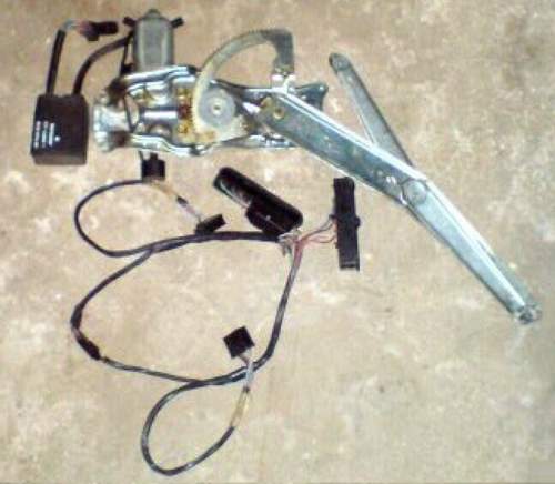

@Manfred B. und kurt....ansich geht es ja auch nich darum, wie lang die kabel der fensterheber sind.....😉😛... aber wenn man die kabelchen von kurt nehmen würde ( omega a/ seni b ) dann gibt die länge schon einen richtigen denkanstoss.!!😉😛
des rätzels lösung is also...... einfach die mittelkonsole los/locker schrauben, hinten anheben und man sieht wo die fensterheber eingestöpselt werden.
dort unter der ablage der mittelkonsole ( wo im übrigen auch die verschraubung sitzt ) sitzt ein grosser weisser steckanschluss...... ergo ein zentralanschluss, für alle was da unten so rumschwirrt und kabel hat.😁
zwei anschlüsse sind für die fensterh. und der letzte freie platz, da kommt eben der ( deswegen auch recht lange ) kabelanschluss für das BC-bedienteil.!!!
ergo.... das klappenfach unter dem handbremsgriff entnehmen..... konsole anheben, um das kabel nach hinten durchzuschleusen,....einstecken.... mittelkonsole wieder befestigen... und das neue klappenfach eindrücken....... soweit fertisch.!!!

So lang sind die Leitungen!
Das sind die Omega B Leitungen.
Die vom Omega A und Senator B sind deutlich länger.
FH Omega A Senator B

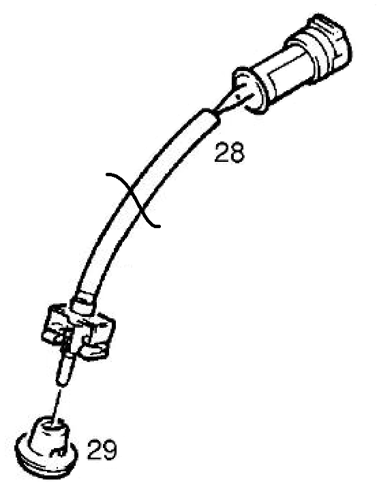

Der Außentemperatursensor fehlt mir noch
über Opel Classic Parts bekomme ich aber den Sensor inkl. Leitung und Stecker für 26 ,-
http://www.ebay.de/.../381492010540?...
Der Sensor müsste doch passen oder ?
da mir 26.-€ zu teuer wären..... würde ich erst mal warten, bis ich nachgeschaut habe, was ich noch da habe.
leider hab ich zwar BC´s und bedienelement hier im haus..... aber konnte keinen einzigen temp.sensor finden.
müsste also erst mal inne werke luschern, wo die teile rumlungern.
schön wäre es natürlich, wenn sie auch vom omi b passen würden........ das weiss ich aber gerade nich.🙁
vllt. könntest du oder jemand anders mal suchen/sprechen, ob die passen würden.😉😛
wenn du also warten kannst und interesse hast..... schreib mir ne PN., dann such ich das mal durch. ( muss nur die zeit dafür irgendwo abzwacken )

also ich könnte daraus jetzt keine schlüsse ziehen, ob die kabel vom kabelbaum, zum tempfühler-aussentemp., vom omi B auch im omi A/ seni B zu benutzen wären.🙄😕
bräuchte also die angabe.....
- so sieht der stecker aus....
- stecker/ kabel und arbeitsweise des dinges aus der "B"ware wären gleich.
grund.: aus der "B" ware bräuchte ich dann nur ausbauen und nich suchen.
und könnte ihm, wenn gewünscht schnell zuschicken.!!
-a-
Das ist doch ein gänzlich anderer Fühler.
Äußerlich und innerlich auch ganz anders aufgebaut und wenn ich es noch richtig in Erinnerung habe auch einen anderen Widerstands-Änderungs-Verlauf.
Aber genau weiß ich es auch nicht mehr.
