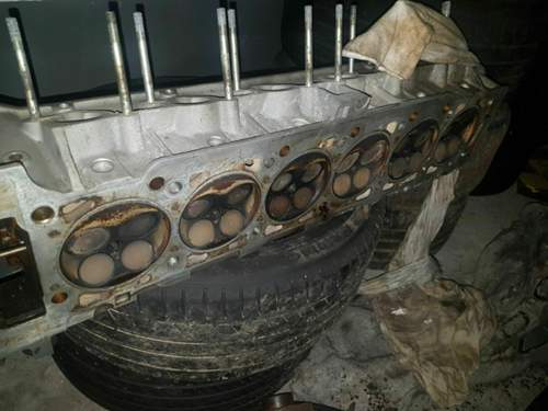

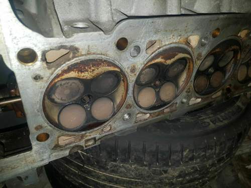

Habe die Bilder vom geplanten Kopf bekommen, leider etwas ausgewaschen. Morgen wird er nochmal bearbeitet und bekommt neues Material drauf und wird den nochmal geplant und überarbeitet.

Also Kopf und Dichtung sehen eigentlich total fit aus - selbst auf den gruselig "scharfen" Bildern ;-)
Die Dichtung ist ne ganz normale "Pappdichtung". Die Metalldichtung, die wirklich mehr aushält, allerdings auch ein paar andere Nachteile hat, wird's für den langen Lulatsch aus den 80ern wohl kaum geben. Die kamen erst ab ca. 1990-91 richtig als Erstausrüstung in Mode und sind auch meist nur für Fahrzeuge danach zu kriegen. Im Zubehör wurde sowas nur gefertigt, wenn man auch genügend Absatz garantiert hatte, bei diesem Motor eher zweifelhaft.
Letztlich braucht man die aber auch nicht, wenn man sich beim Planen an die Vorgaben hält (Rauheit, Planarität, Entgratung, Rückstich,...), die Kopfschrauben NICHT 3x verwendet, die Dichtflächen ordentlich ölfrei und sauber macht, keine senkrecht zum Dichtkreis stehenden Riefen reinschmirgelt, Schraublöcher richtig säubert, Anzugsmomente peinlich genau einhält usw. usw.
Kopfdichtungsschäden nach ZKD-Tausch sind zu 99% Handwerksfehler und nur zu 1% Pech.
Im Gegenteil, wenn man geplante Köpfe aufsetzt, ist das meist auch der letzte ZKD-Tausch wegen Undichtigkeit.
Was die "Papp"dichtungen gar nicht mögen und warum sie auch gern undicht werden, ist falsches oder zu lange nicht getauschtes Kühlwasserzusatzmittel. Da muß man schon genau schauen, was der Motor erfordert und in welcher Konzentration. Gerade bei Autos, wo hin und wieder Frischwasser nachgekippt wird, verstirbt die Pappdichtung oft an Fraß und Gammel infolge hammerharter Kühlkreislaufkorrosion. Fängt die erst mal an zu rotten, dann geht's fix mit dem Durchbruch des Wassers oder Öls.
Also für mich sieht das bisher alles sehr solide und haltbar aus. Also keine Fragem, daß man das machen kann und sollte. Langsam werden die Senis selten, also aufheben und rollen lassen wo geht! Durch den verzug sind vermutlich die Schrauben in der Mitte nicht ausreichend vorgespannt gewesen bzw. so überzogen, daß sie sich zu schnell gedehnt haben. Der Wasserdruchbruch ist sehr breit und garantiert auf zu lasche Bolzenspannung zurückzuführen. Dafür spricht auch, daß man ja von Schwitzen sprach - typisch für flächig abgehobene Dichtungen infolge Verzug. Kein Beinbruch, alles korrigierbar...

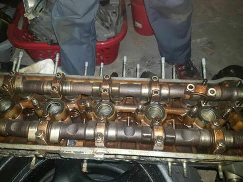

Würde es sich jetzt nicht auch gleich anbieten die Kante am Block wegzuschleifen an der die Kette bei abgenutzten Spannschienen einhakt? Müsste doch jetzt machbar sein, ich meine auf dem einen Bild sieht man die Kante doch, oder?
Habe meinen eigenen C30SE noch nicht überholt (kommt diesen Herbst) weiß also auch nur aus Forenbeiträgen dass das eine Problemstelle sein soll, die aber bei zerlegtem Motor leicht zu entfernen ist.
Ist es eine Problemstelle ???
Das eigentliche Problem kannst du mit wegschleifen der Kante nicht beseitigen !
Da kommt die Kette nur dran , wenn der Spanner und oder die Spannschiene schon tot sind !
Das Ende kommt dann so oder so ..entweder sie bleibt am Block hängen und reist oder sie springt beim nächsten Lastwechsel
Ich würde sie in jedem Falle wenigstens entgraten, damit auch zukünftig gewährleistet ist, dass die Kette da nicht mehr hängenbleiben kann,
für den E-Fall !
