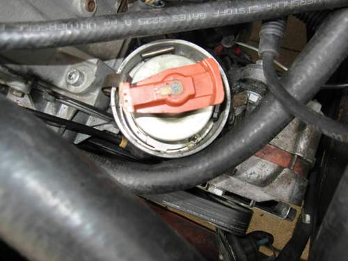

Zum Einbau hab ich den otor auf OT gedreht, Verteiler eingebaut und den Finger entsprechend auf die Markierung für Zylinder 1 gestellt.
Was mich jetzt aber wundert- die Aussparung für den Hallgeber steht in der Konstellation nicht bei Hallgeber, es kann also in der Stellung kein Impuls ans Steueregerät übermittelt werden. Stelle ich nun die Zahnlücke am Inkremetenrad für den KW- Sensor auf Höhe des KW- Sensors, paßt auch der Ausschnitt vom Hallgeber, aber der Verteilerfinger ist schon fast am Kabel für den 5. Zylinder (Zündreihenfolge 1- 5- 3- 6- 2- 4).

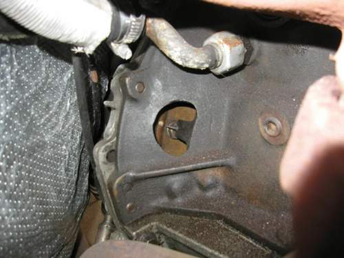

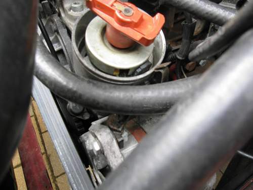

Erstmal der mechanische Part.
1. Verteiler dreht mit.
2. OT stimmt- siehe Bild 1 und 2.
3. Zünd-OT stimmt auch- siehe Bild 3 und 4.
4. Zündreihenfolge 1-5-3-6-2-4 (ich habe darauf geachtet, dass die Reihenfolge wie die Kabel unter der Abdeckung vor kommen auch der Reihenfolge der Zylinder entspricht) - Bild 5

Bild 1 KW-OT
Bild 2.1 - Verteiler OT
Bild 2.2 - Verteiler OT
+3
Bei Schwungscheibe auf OT ist mit eine Stellung des Verteilerfingers von ca. 11 Uhr im Kopf. Aber ist halt lange her...
Ich hatte den Motor vor 3 Jahren mal fast komplett zerlegt, Kettensatz und Dichtsatz verbaut... Kann sein, dass ich da nicht penibel genau auf die Stellung des Mitnehmers für den Verteiler geachtet habe... Vor Ausbau stand er quasi identisch und damit lief er.
