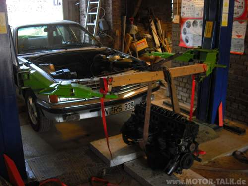

So,
er wäre dann soweit😁
Mit dem Kickdownzug.....der hängt nur mit so einem Kugelkopf unten am Getriebe...bischen wackeln und er war ab.
Motor mit Hebebühne rausheben hat super geklappt😛
Wollte die Schwungscheibe abschrauben, bekomme aber die sechs Schrauben (17er Schlüssel) nicht auf. Hab jetzt auch noch keine Gewalt angewendet, kann das sein, dass das vielleicht linksgewinde ist?

ja, mit den wandler-"schwungscheiben"-schrauben, hatte ich auch ein paar kleinere probleme... die haben sich auch ein wenig gewehrt... aber mit dem richtigem abstand und nem gelenk, gingen sie mit den schlagschrauber gut raus.....
na ja, da der wagen schon wieder läuft.... muss ja alles gut gegangen sein... 😁..... ausser dem normalem, mistomi"B"-problem..... "NWS" = sporadischer ausfall, des notorischen nervensystem´s.🙁😠
eigentlich wollte ich ja nur zuschauer und teilereicher spielen... war aber wohl nichts, denn mein kollege, hatte nicht allzuviel ahnung, vom x20xev.
( somit blieb sogar der grill aus.🙁🙁🙁)
na ja.... wenn deine schrauben, nicht gleich rausgehen und du keinen schlagschrauber ansetzen kannst..... mach sie erst mal mit nem brenner heiss.... dann lösen sie sich am ehrsten, weil die schraubensicherung, ( von der einige recht viel benutzen ) dann weich wird...
linksgewinde sind sie aber nicht.!
wenn du das getr., ohne wandler raus gezogen hast... dann wird das ja ne schoine sauerei gegeben haben🙁..... na ja.. irgend was ist ja immer.😉😛

Nabend,
Ein Zwischenbericht:
Motor klackert kaum noch, wird langsam besser, hört sich eigentlich schon normal an.
Nach wie vor Startprobleme wie bei meinem Alten😕, Drehzahl regelt ständig hoch und runter, mitten drin läuft er mal wieder absolut ruhig, ist er dann warm, läuft der Motor top. Allerdings drückt er gewaltigen Ruß hinten raus, hab ihn eine halbe Stunde mit dem Arsch Richtung Scheunentor laufen lassen.....nun hab ich einen rabenschwarzen, fast einen Meter Durchmesser großen Flecken am Tor.
Denkt Ihr, das liegt an der Verteilereinstellung?
Sascha und ich haben nochmal das Kühlsystem entlüfen müssen, ansonsten keine großen Vorkommnisse bis auf das mein Getriebe wieder siffte, hab es aber mittlerweile neu abgedichtet....hoffe, nun hält es.
Ansonsten läuft der Motor prima.....
Lediglich wenn ich auf D stelle, will er zuerst mal wieder ausgehen fängt sich aber wieder....
Die paar Probleme werden wir doch wohl auch noch lösen...😉😁
