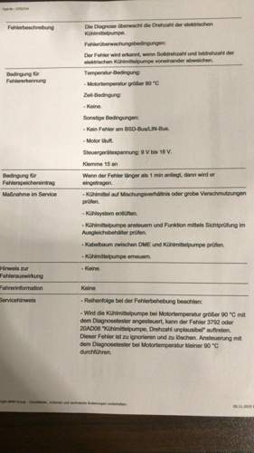

Na toll , das gleiche Phänomen hab ich auch 535i AH 2012.
Batterie Meldung hatte ich auch schon 1x stark entladen.
Habe mi RG Fehler ausgelesen-Kühlmittelpumpe außerhalb der Toleranz, ob das zusammen hängt?
