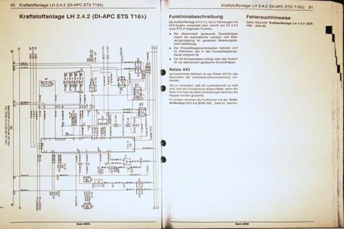

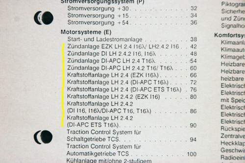

an ein und denselben Wagen hat es nie LH-Jetronic UND Trionic gleichzeitig gegeben: entweder, oder. Ich habe einige alte Werkstattpläne von 1991 oder 1992, weiß nicht mehr genau, wo so ziemlich alle Typen LH-Jetronic, die damals in die CS-Reihe eingebaut wurden, zu finden sind. Man hat mich damals nach Herzenslust kopieren lassen, weil die Werkstatt froh war, dass jemand bei der Drecksarbeit mithalf. Der Wagen stand schon seit Wochen am Hof, es kamen immer mehr Ordner hinein und weder die Elektriker vom Händler, noch der Spezialist aus Leverkusen, noch ich haben den Wagen stabil zum Laufen gebracht. Er wurde auf die Schlachtbank in die Slowakei geschickt.
Ich hänge Dir 2 Bilder dran, eines mit der Liste aller LH-Jetroniken die zum Einsatz kamen und ein zweites mit dem Beispiel eines Stromlaufplans, der vielleicht zu Dir passen könnte (LH 2.4.2, DI -Direct Ignition-, APC, ETS -eletronic Throttle-, Turbo, Lambda). Allen gemeinsam ist, dass der Heißdraht-Luftmassenmesser an Pin 6, 7, 8, der LH-Jetronic angeschlossen ist.
Zum anderen Punkt mit dem "Füllerplättchen": weil die Messung mit Heißdraht recht sensibel war, hat Bosch sich etwas keramisches ausgedacht und an mehreren Stellen eingesetzt (z.B. BMW 7er Reihe von damals). Ob aber SAAB da auch mitgemacht hat weiß ich nicht. Es könnte sein, dass Deine LH-Jetronic mit dem Füllerplättchen, trotz Zusage, doch nicht funktioniert.

Leider kam ich bis dato mit meinem Saab - außer weiteren Erkenntnisse, kaum weiter.
1. Versuchte vergebens die Fehler mittels der «Blinkcode» zu lokalisieren. Mann muss dazu die Herangehensweise kennen, sonst kommt man mit dem «Blinkdurcheinander» nicht zurecht. Wann fängt man an und endet mit dem Zählen und Weiteres mehr? Die Tabelle der Definition der 5-stelligen Code darf ich einsehen, da komme ich ran.
2. Hilfreich wehre mir die Pinbelegung der Motor ECU. Ist das die Injektion ECU? Die schaute ich mir noch nicht an. Die ECU unter dem Fahrersitz weist keinerlei Pinbezeichnungen aus. Was ist das für eine Steuereinheit?
