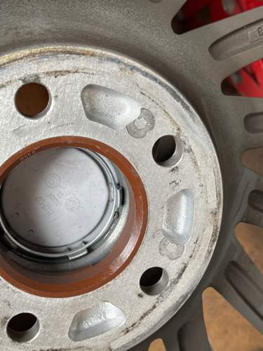

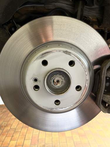

Also Leute ich konnte meinen Augen nicht trauen!!
Die schraube für die Bremsscheibe stand einfach leicht ab so dass die Felge nicht bündig auflag. Siehe Fotos.
Mängel wurde aber behoben und alles ist wieder gut.

Aber woher kamen dann die Schleifgeräusche?
Hast du dir die Felge innen genau angeschaut?
Oder war dadurch auch die Scheibe leicht verkanntet?
Auf jeden Fall bei der Fachwerkstatt ansprechen.
Sieht man da auf der Felge 2mal! den Abdruck der Befestigungsschraube?
Wie wurde der Mangel behoben? Neue Bremse und neue Felge?
Wenn man mit 150Nm anzieht, hiterlässt das Spuren.
Am Ende hatte der Mechaniker bei der ersten Montage gemerkt, dass was nicht, aber keine Lösung gefunden, bei der zweiten... wird schon nix Schlimmes sein....
