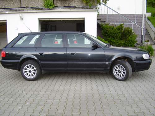

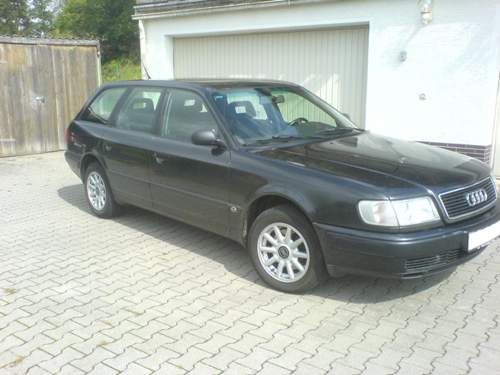

Sieht von der Höhe normal aus. Ich hab mal Bilder von meinem angehängt, einmal vor und einmal nach dem Fahrwerkstausch.
Damals habe ich mich geärgert nicht gleich ein Tieferlegungs Fahrwerk eingebaut zu haben 😉
Aber so hoch sind die.
Meiner war aber eher gleich hoch vorne und hinten.
Denke daher das vielleicht nicht die exakt richtigen Federn eingebaut wurden.
Grüße Alexander

Ja kann ich gut nachvollziehen, ging mir damals nicht anders.
Was nur von den 5cm überrascht. Das wäre nämlich brutal viel. Mehr als mein KW Gewindefahrwerk im Mustang legal an Tieferlegung zulässt.
So hohe Fahrwerke sind bei Serienautos normal. In den Prospekten waren halt oft Autos serienmäßigen Sportfahrwerken, den perfekten Felgen und aus der perfekten Perspektive abgebildet. Jeder will sein Produkt so schön wie möglich darstellen 😉
Wenn du die z.B. komplett serienmäßige Mercedes w124 ansiehst, dann war das dort genauso.
