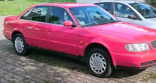

@Klappstuhl: Wie war das? Marx ist die Theorie und Murks ist die Praxis? Oder war es "Musk", Elon? Man weiß es nicht. :-D Bild ist dabei, die Fotos, die ich gefunden hatte, stammen vom bis auf Marginalien baugleichen Audi 100 ("A6" war die Angleichung ans Namensschema in Verbindung mit nem Facelift, am Auto an sich hat sich nichts von Relevanz geändert.)

Schon beim Titelbild sieht man, daß es erstens nicht wirklich gleichmäßig ist und zweitens eher hochbeinig. Hatte ich SO in keiner Weise auf dem Schirm bisher, meiner war quasi "versehentlich tiefergelegt" und sah um Längen besser aus und fühlte sich auch besser an und er hat mir Feldwegfahrten (langsame selbstredend) auch nicht übelgenommen.

Das Bild (komm grad nicht zum Fahrzeug und knipse auch nicht gerne) zeigt den Zustand vor dem Federtausch und ohne Ladung im Kofferraum. Im Moment hat er Ladung und ist hinten nen Hauch tiefer und vorne nen Hauch höher und sieht deshalb einfach saublöd aus, speziell wenn einem sowas wichtig ist. Wie ichs haben will, ist es keinesfalls und vorher war er DEUTLICH tiefer, mutmaßlich gar hinten auch noch. In der Gesamtheit wirkt das deshalb auf mich als "katastrophal", wohingegen es manch anderem als "übersteigerte Normalität" nur vorkommen mag. Auf der anderen Seite war er etwas tiefer und hing deshalb nach links, was man auf dem Bild aber nicht wirklich erkennt, also ich zumindest nicht.
