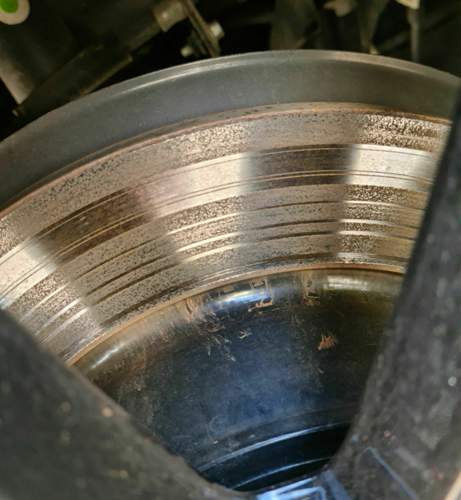

Guten Abend, auf der Hinterachse zeichnet sich diese ungleichmäßige Bremsbild ab. Fahre im Jahr 6tkm. Kein quitschen o.ä. Während der Fahrt zu hören.
Jemand ne Idee ???

zu wenig gebremst, das ist nach dem Flugrost gerne bei jedem Auto so. Abhilfe später dafür heftiger bremsen um die besser frei zu schleifen. Bei der km Leistung unbedingt nötig, oder schon mal nur die Handbremse nehmen -- Leider bei der Nachteil bei einer Elektrischen das man die nicht selbst dosieren kann.

@Bitboy , vielen Dank, ich werde bei der nächsten Bahnfahrt ein paar mal heftiger Bremsen.

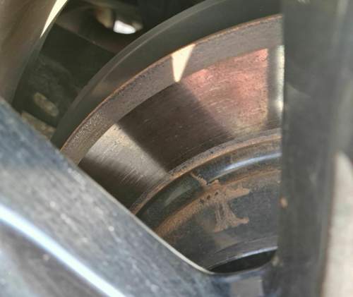

Ich konnte das bei unserem Kuga auch feststellen, der bremst bei zu geringer Beladung einfach zu wenig auf der Hinterachse.
Starkes Bremsen bringt m. M. nach wenig , da durch seinen hohen Schwerpunkt beim Bremsen die Hinterachse entlastet wird und die Bremskraftverteilung die Bremsleistung zurück regelt. Die Hinterachse darf ja auf keinen Fall die Haftung verlieren, dass wäre für fast jeden Otto-Normal-Fahrer eine nicht beherrschbare Situation.
Die automatische Bremskraftverteilung erfasst die möglicher Bremskraft je Reifen durch die Erkennung vom Schlupf beim Bremsen.
Ich habe deshalb den Luftdruck etwas angepasst, um die Aufstandsfläche und damit den Grip der Hinterachse im Verhältnis zur Vorderachse zu verbessern.
Da meine Frau zu 95% allein fährt, mache ich auf die Hinterachse den min. zul. Reifendruck oder gering darunter und auf die Vorderachse ca. 0,2-0,3 mehr als angegeben drauf.
Das Bremsbild hat sich dann langsam verbessert, bei längeren Standzeiten (Corona) gab es vor kurzem aber auch kleine Rückschläge. Die Fahrleistung liegt bei ca. 7 tkm/Jahr, vorwiegend im Stadtverkehr.

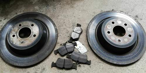

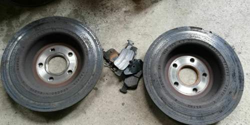

Hatte ich bei meinem Dicken Baujahr 10/17 auch, starkes Bremsen hatte nicht gebracht hätte Wahrscheinlich eher damit anfangen sollen. Ford wollte für beide Bremsscheibe 760€ plus Klötze 90€. Hab Brembo Scheiben mit Original Fordklötze für 360€ bekommen. Einbau geht auch mit elektrischer Handbremse selber ohne Diagnosegerät.

Meine mit knapp 30.000km und 3 Jahren.
Habe auch die brembo drauf und beim ersten Bremsen war ich richtig überrascht wie schlecht die alten waren.
Von der Innenseite Seite sahen die Scheiben und Beläge noch viel schlimmer aus.
Kann nur jedem zum Wechsel raten.

Das hatte ich auf meinem kuga bj 2018 auch.
Wir fahren zu wenig und bremsen noch weniger.
Es kommt definitiv von zu wenig bremsen.
Geh mal ordentlich in die Eisen ein paar mal und es ist weg.
