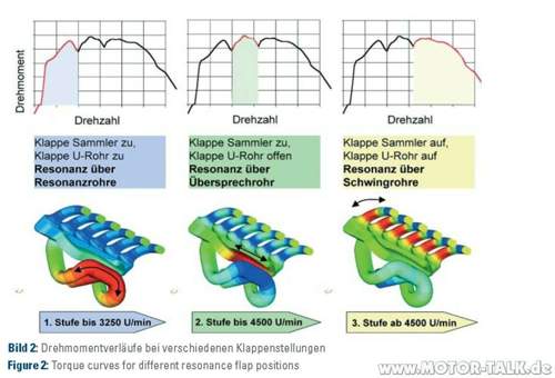

Gerade bin ich mal mit meinem neuen 325i (2,5l) aufs Land gefahren. Da konnte ich jetzt auch mal entspannt im zweiten Gang durchbeschleunigen u. dabei ist mir aufgefallen, dass über das Drehzahlband zwei mal (bei ca. 2500 und ca. 4500 Umdrehungen) ein kurzer Leistungseinbruch ist. Man merkt es nur durch ein ganz leichtes Rucken.
Kennt das jemand? Evt. was mit der Kupplung?
Interessant finde ich, dass es immer bei der selben Drehzahl passiert und bei jedem mal...

Das könnte am Schaltsaugrohr liegen. Durch Schwingungen in der Luftsäule im Ansaugtrakt wird immer genau dann ein Überdruck erzeugt, wenn das Einlaßventil offen ist; da die Abstände zwischen den Ansaugtakten mit steigender Drehzahl kürzer werden, muß auch die Luftsäule verkürzt werden, was die Schwingungsfreuquenz erhöht. Was Du mitkriegst sind wahrscheinlich genau die Momente, in denen eine solche Klappe sich öffnet oder schließt. Danach muß sich nämlich die Schwingung erst wieder aufbauen.
Alle Angaben natürlich ohne Gewähr; ich habe nur ganz Ähnliches vom 130i gelesen.

Der Motor hat sehr wohl ein 3-stufiges Schaltsaugrohr. Linier von Limors hat vollkommen recht.
Lies mal hier.
Die Schaltdrehzahlen werden in der Volllast mit 3250 U/min und 4500 U/min angegeben (siehe Anhang).

N52-disa
Deine angehängte Datei ist ja sehr informativ. Das würde ich sagen sind genau die Drehzahlstellen wo ich die kurzen Ruckler bemerke...
Wenn ich die Schaubilder richtig interpretiere, sollte die aber jeder haben, da lt. Schaubild das Drehmoment kurz vor dem Umschaltpunkt wieder ein bisschen runtergeht...

Jendefalls wurden bei mir damals die Vanomagnetventile getauscht, weil die angeblich nicht sauber gearbeitet (geklemt) hätten, und deswegen mein Ruckeln hätte behoben werden sollen. Damals sprach der Werkstattmeister von Schaltzeinsätzen bei 2XXX RPM und irgendwas oben.
Der TE Sprach im Eingangspost auch von Einbrüchen bei 2500 und 4500 RPM. Nach deinem Schaltbild, müsste es in Phase 1 noch sein und dort auf dem Drehmomenthügel. Wäre bei 2500 rpm die Verstellung schuld, müsste ein Schaltefehler vorliegen, was aber ein breites Loch zur folge hätte.
Zum anderen dürften die angezeigten Leistungseinbrüche ca. 10 Nm dartstellen. Geht man davon aus, dass bei 7000 RPM ca. 230 NM anliegen ( hab leider nur die Daten bei Leistungsdiagrammen gefunden) dann ist ein Teilstrich ca. 25 NM. Ich glaube kaum das jemand 10 NM differenz überhaupt spüren kann.
