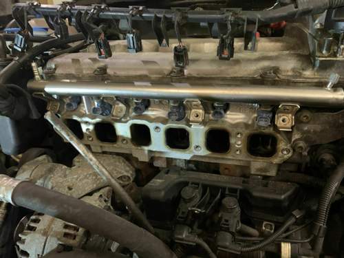

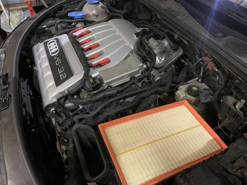

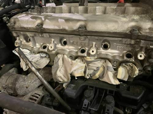

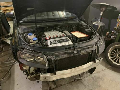

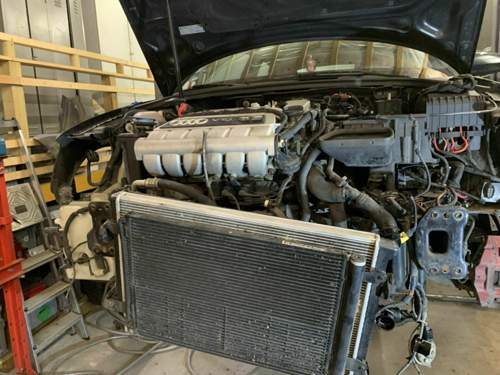

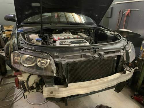

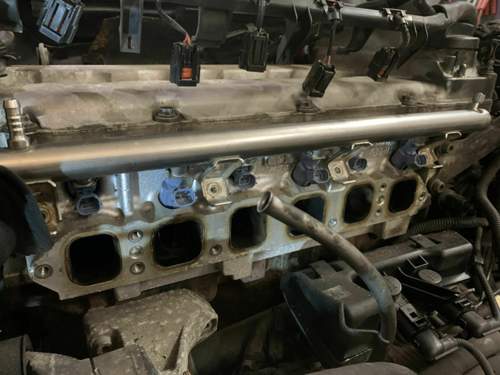

Ich greife das Thema nochmal auf, denn nach einer Reihe ergebnisloser Prüfungen und Ersatz der Zündkerzen, Zündspulen und Zündkabel glaube ich, die Ursache der Verbrennungsaussetzer gefunden zu haben: Die Einspritzventile (was anderes kommt kaum mehr infrage). Allerdings isses' beim VR6-Motor schon eine echte Herausforderung, an die Einspritzdüsenleiste ranzukommen, denn dafür muss die Vorderfront abgenommen und die Kühlereinheit abgesenkt werden, um an die 9 Inbusschrauben zu kommen, mit denen die Ansaugbrücke angeschraubt ist. Das nimmt schon ein paar Stunden in Anspruch. Der Zustand der Einspritzdüsen selbst ist nach 17 Jahren denn auch eher bescheiden. Es wäre jetzt zwar möglich, die Düsen im Ultraschallbad reinigen zu lassen, aber ich hab' mich für Komplettersatz entschieden. Die Düsen sind bei einem Anbieter mit 67 € pro Stück im Angebot. Sobald die Teile kommen und eingebaut sind, berichte ich weiter...
+7
Heute sind die 6 neuen Einspritzdüsen angekommen und ich hab‘ sie gleich nach Feierabend noch eingebaut. Vorher schön gereinigt, jetzt sitzt alles gut fest und ist hoffentlich dicht. Wichtig auch, die Halteclipse auf der Einspritzleiste nicht vergessen! Jetzt muss alles nur noch wieder zusammengeschraubt werden. Vor Samstag schaff‘ ich das aber nicht. Dann wird sich's zeigen...

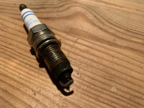

Es ist doch nicht vorbei! Der Motor stottert wieder, und zwar vornehmlich während der Warmlaufphase im Beschleunigungsvorgang zwischen 60 und 90 km/h. VCDS-Fehlerspeicher "Verbennungsaussetzer Zylinder 3", also wie vorher. Ich check' jetzt nochmal Zündkerze und Zündspule und tausche mit Zylinder 4, ob da was wandert, aber der Verdacht erstreckt sich jetzt auch schon mal auf die Kraftstoffpumpe im Tank. Da ist zwar eher selten was kaputt, aber nach 17 Jahren...wer weiß...
Manchmal gibt's Sachen, die sind einfach unfassbar!!! Ich hab' inzwischen (nochmals) sowohl Zündspule 3 auf 4 gesetzt = ohne Veränderung Verbrennungsaussetzer Zylinder 3, sowohl dann Zündkerze 3 auf 4 und siehe da: Verbrennungsaussetzer wandert mit auf Zylinder 4. Die Zündkerzen hatte ich überhaupt nicht mehr auf dem Radar, weil die jetzt ungefähr 3 Monate alt sind bei etwa 2000 km Laufleistung, denn die hab' ich mit den Zündspulen ja zuerst komplett erneuert, und zwar durch nagelneue Bosch Double Platinum R6 (YR7LPP332W). Dann neue Kerze bestellt und nach Woche Lieferzeit heute eingebaut. Bei Probefahrt jegliches Stottern weg..!!! Motor läuft als wär' er ein völlig anderer. Mir fehlen die Worte, denn das bedeutet ja auch, dass man selbst neuen Bosch-Teilen (wobei eine Zündkerze immerhin 15,-- € kostet) nicht mehr trauen kann. Naja, die ganze "Frischzellenkur" an Zündung und Einspritzdüsen tat dem Motor jetzt ja auch irgendwie gut.
Aber diese Zündkerzen behalte ich ab jetzt fortwährend im Auge...

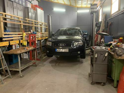

Die Geschichte geht weiter und hat inzwischen eine ganz unerwartete Wendung genommen: Nach einer längeren Fahrt von ca 250 km hin und am nächsten Tag dieselbe Strecke zurück trat während der letzten 50 km dasselbe unangenehme Stottern wieder auf. VCDS-Auslesung ergab im Fehlerspeicher „Verbrennungsaussetzer Zylinder 2 und 3“, „Sonde 1 Bank 1 Signal zu langsam“, alles sporadisch. Die Aussetzer waren dann auch mal wieder weg, traten aber in den folgenden Wochen zunehmend häufiger und stärker wieder auf. Schließlich ist er in meine VAG-Stammwerkstatt gegangen (Ich mit Latein am Ende…) und dort hat der Werkstattmeister natürlich als erste Prüfungen die der Zündspulen und Zündkerzen vornehmen lassen. Und siehe da: Bei den beiden (noch fast neuen!) Zündkerzen von Zylinder 2 und 3 war der Elektrodenabstand erheblich zu groß. Wieder auf das Sollmaß gebracht, war alles wieder in Ordnung und der Motor lief störungsfrei. Aber damit war noch nicht klar, was denn die Ursache dafür sein könnte, warum sich bei nahezu neuen Bosch-Double-Platinum Zündkerzen nach kurzer Zeit und einer einzigen längeren Fahrt der Elektrodenabstand derart grob verändert, dass auf zwei Zylindern massivste Zündaussetzer auftreten…!?!
Im Gespräch mit dem Werkstattmeister ist mir dann ein Fall in einer Folge der „Autodoktoren“ mit Heinz-Jürgen Faul und Holger Parsch eingefallen, in dem die beiden Autodoc’s sowas ähnliches zu behandeln hatten und in diesem Zusammenhang erklärt haben, dass dann, wenn bei einem Motor ein zu mageres Gemisch auftritt, der während der Verbrennung vorhandene Sauerstoffüberschuss zu überstarker Erhitzung führt, und zwar genau an den Stellen, wo die Verbrennung erzeugt wird, also an den Zündkerzen. Was wäre also, wenn bei meinem VR6 ein zu mageres Gemisch entstehen würde und könnte das zu den Veränderungen beim Elektrodenabstand der Zündkerzen führen?
Nach einiger Überlegung hat der Werkstattmeister dann eine Probefahrt von knapp 30 km mit äußerst zügiger Beschleunigung und hoher Geschwindigkeit an Steigungen (A44 ist hier gleich um die Ecke) gemacht und sofort im Anschluss eine Abgasmessung. Und tatsächlich: Die Werte deuteten auf ein abgemagertes Gemisch, das aber im Fehlerspeicher nicht angezeigt wird, was wiederum aber nicht ungewöhnlich ist, da das Steuergerät erst nach längerer Zeit auf wechselnde und sich verändernde Werte reagiert. Damit ist aber in jedem Fall möglich, dass Überhitzungen an den Zündkerzen, verursacht durch ein bei bestimmten Betriebszuständen (längere scharfe Fahrt) stark abmagerndes Gemisch, ihrerseits die Zündaussetzer verursachen. Wir sind dann zu dem Schluss gekommen, dass als erste Ursachenbekämpfung beide Vorkat-Lambdasonden ausgewechselt werden sollten. Die Sonden (Referenznummern 1K0 998 262 K und N) gibt es auch von Bosch für jeweils ca. 100 €. Die werd‘ ich jetzt bestellen und dann einbauen. Danach berichte ich weiter…
