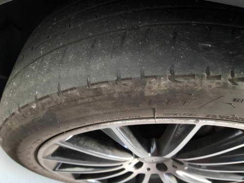

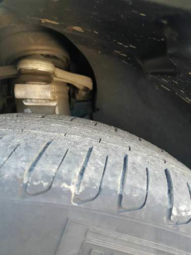

Abend zusammen!
Da Bilder bekanntlich mehr als Worte sagen, habe ich zwei Bilder angehängt. Es betrifft nur die vorderen Reifen und zwar in Laufrichtung. Nein, meine Frau und ich fahren sehr gemütlich mit unserem Sohnemann auf der Rückbank. Laufleistung 3300km, 250dler mit Sportfahrwerk.
Img-3406
Img-3405
Mir kam auch die Sägezahnbildung in den Sinn, finde aber bei unserer Fahrweise keine Erklärung dafür ausser das was mit Wagen nicht ganz stimmt... Nein, nur Aussen und nur vorne tritt dieses Phänomen auf bei "4Rad-Antrieb".

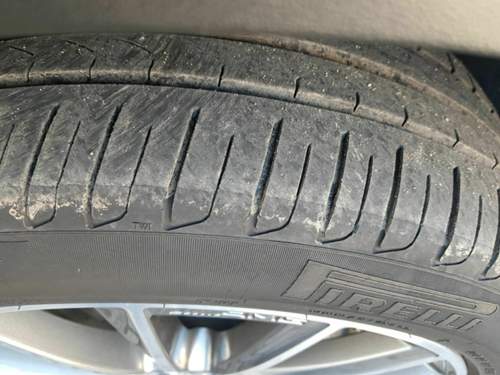

Gleiches gilt für die Pirellli Scorpion Verde in 235/55/19. Hab am WE beim Reifenwechsel x-mal nach einer Info bzgl. Laufrichtung gesucht; letztlich vergeblich.
Das Phänomen dass die Vorderreifen ähnlich aussehen hab ich auch und liegt schlichtweg daran, dass der GLC dazu neigt leicht über die Vorderachse zu gehen selbst bei moderater Fahrt schlicht dem frontlastigem Gewicht geschuldet (Motor, Getriebe, Allrad, etc.).
Einfach die Reifen zwischen Vorder und Hinterachse durchtauschen...
Interessant, bisher hatte ich ausschliesslich Fahrzeuge mit Vorderradantrieb. Da hab ich das so mit den Rädern gehandhabt. Jede Saison beim Umstellung auf Winter bzw. Sommer VA gegen HA vertauscht.
Beim GLC meine ich jedoch mein 🙂 hätte mir mal gesagt, dass man das bei Allrad nicht machen sollte. Die Abnützung aller 4 Räder wäre eh viel gleichmässiger.

Die Abnutzung bezogen auf die Profiltiefe sollte beim GLC wegen dem Allrad identisch sein; zumindest bei mir ist sie es...
Die Abnutzung (ich würde es nicht mal so bezeichnen) liegt schlichtweg an den höheren Querkräften an der Vorderachse begründet durch das Gewicht, weil das Längsprofil des Reifens "quer" über den Asphalt geschoben wird und somit der Reifen einfach mitgenommener aussieht...

Nun ja, bei mir siehts halt nur auf der VA so aus. Hinten schön gleichmässig und sauber abgefahren, vorne Sägezahn und nicht wenig. Dazu kommt ein unangenehmes Wummer wegen dieser Sägezähnen ab einer bestimmten Geschwindigkeit.

Komisch dass hauptsächlich Bridgestone diese Probleme beim GLC machen. Ich hab jetzt die Nase voll, dass ich kaum 20.000 km defensiv gefahren bin und kann schon wieder 1200 Euro für einen neuen Reifensatz hinlegen weil vorne aussen alles platt und ausgefranst ist. Jetzt ist wieder Michelin meine Marke, das hatte ich noch Probleme mit und immer eine starke Laufleistung.

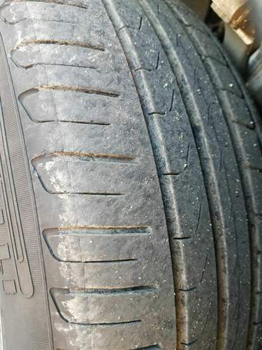

20180406-131258
20180406-131325

Ich kenn das seit meinem ersten Subaru in den 80er. Mein Fahrprofil mit kurvigen Strassen und zügigem Tempo bei dem die Hinterachse auf die Vorderachse schiebt.
Also möglich beim Abbiegen im Stadtverkehr, auf kurvigen Landstrassen oder schnellen Autobahntrips mit langen Kurven.
Ist die Gummimischung zu weich siehts wie auf den Fotos aus. Negativrekord mit Pirelli (Audi Quattro) waren keine 10.000km auf der Vorderachse. Ist die Mischung zu hart ist der Komfort Sche.... äh Mist. Also auf Reifentests und gewohnte Marken verzichten und mehr auf Gummimischung statt theoretischen Bremswegen und Nässeverhalten achten. Oder VOR Kurven Geschwindigkeit anpassen und antriebsgerecht reduzieren.
Meine aktuellen Sommerreifen nähern sich gerade wieder von aussen nach innen dem Tutti Glatzi Profil.

Sommer Michelin Atitude Sport 3 MO. Von den 4 Profilrillen ist jeweils die äusserste Profilrille (Seite Radschrauben) massiv mehr abgelaufen, als die zugehörige innerste Profilille (Radinnenseite). Vorallem VA. z.B 5.2 mm aussen, innen 3,8mm. Die rechten Reifen sind generell jeweils ca. 1mm schlechter drann, als Links wofür ich die immer mehr aufkommenden Kreisverkehre verantwortlich mache🙁 Sägezahn VA sind minim vorhanden (kleiner 1mm).
Ist das normal, oder Sturzeinstellung?

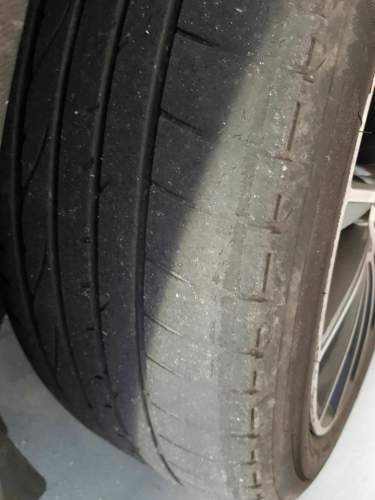

Hier mal ein Beispiel nach 65tkm auf einem GLC250d.
Immer mit angepasster Kurveneingangsgeschwindigkeit gefahren aber nicht unbedingt nur langsam. Diese Reifen haben Fahrten in den Alpen, Karpaten und Dolomiten hinter sich und nicht nur gerade Strecken auf BAB.
Reifendruck 2.6 Bar vo. & hi.

wenn ich das jetzt sehe verlier ich den Glauben. An Bridgestone und an Mercedes.
Was für einen Scheixxreifen hat mir Mercedes für mein 72k Fahrzeug da angedreht! Das merk ich mir.

Habe jetzt wieder meine Winterreifen von Michelin runter, und die Bridgestone Sommerreifen drauf.
Dieses Sägezahnprofil soll mir ja egal sein. Ist bestimmt ein Makel. Aber das schlimmste ist dieses wummernde
Geräusch im Fahrzeug. Das fallt jedem Mitfahrer auf.
