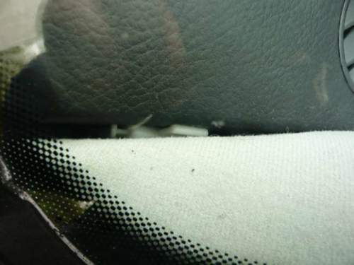

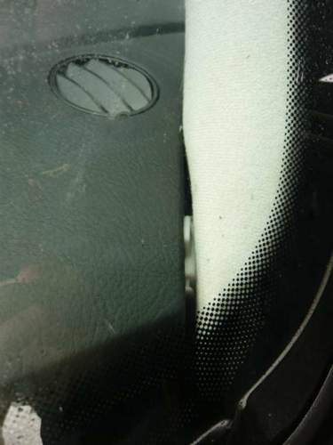

wie der Titel schon sagt, ist bei mir zwischen der A-Säule und dem Armaturenbrett fahrerseitig ein seltsames weißes Stück Plastik. (Bilder im Anhang) Ich weiß nicht, ob das da hingehört, oder vllt. erst seit dem Wechsel der Frontscheibe da drin ist.. Weiß jemand was das sein könnte?
Danke im Voraus!

Sieht aus als wenn dein Armaturenbrett nicht richtig sitzt, macht den Anschein eines Trägers oder Halters.

Hmm, meinst Du es bringt was den 🙂 mal danach zu fragen? Oder kennen die sich auch nicht mit aus? Soll ich mal schauen, ob sich das Teil bewegt? Dann dürfte's ja keine Halterung sein.. Oder?
Kannst ja mal nachfragen, aber damit leben musst du so oder so, das Armaturenbrett lässt sich leider nicht mal eben ausbauen 😉
Das ist ein Steckerhalter. Dieser Hält die Steckverbindung von den Kabeln zum Dachhimmel welche über die A Säule laufen. Hier kannst du ihn auf der Seite 5 und 6 sehen wenn er frei liegt;

Wenn dass erst seit dem Windschutzscheiben wechsel ist, dann wird die Verkleidung bei der A Säule nicht ganz richtig liegen. Wird ja ausgebaut beim Wechsel der Scheibe. Aber du kannst es auch so lassen, ist ja nichts tragisches.

Sieht mir eher nach dem halter für Dachkabelbaumstecker. Der hält 2 Stäcker die dan nach oben über die A Säule gehen
Achsoooo... Danke für die Antworten!
Das ist ja mal doof. Macht das wirklich nix? Denn schließlich ist da doch der Airbag drin? Also zumindest weiter oben..
