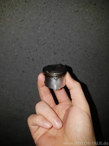

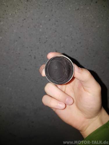

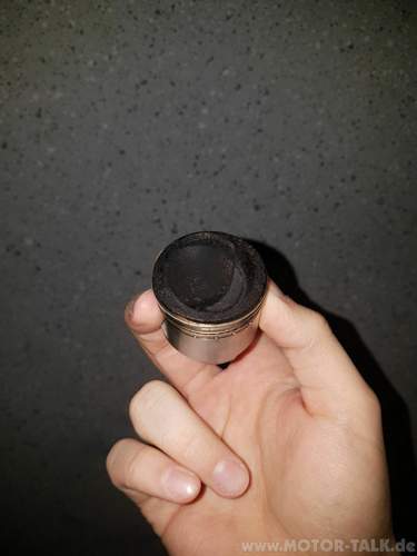

Hallo, aufgrund eines Kurbelwellentausches habe ich derzeit mein Motor zerlegt und dabei ist mir vorhin aufgefallen, dass mein Kolben vollkommen anders aussieht, als die anderen, diversen 50ccm Kolben im Internet. Er hat einen komischen "Hügel" auf der linken Seite (in Fahrtrichtung) und ich kann mir dessen Sinn und Zweck einfach nicht vorstellen, außer, dass der Hubraum dadurch kleiner wird.. Ist das eine Drossel???
Danke.

Es dürfte sich bei dem Kolben sowieso nicht um den Original handeln,also ist die Laufleistung bei dem auch noch geringer.
Der Vorgänger hat da bestimmt ein bisschen gespielt weil man diesen Kolben so einiges nachsagt.
In deinem Fall würde ich ihn einfach nur sauber machen,schauen wie es klappt mit deiner Kurbelwelle einbauen und wenn das alles gut verläuft hat man immer noch die Möglichkeit sich diesem zuzuwenden.

@kranenburger schrieb am 6. April 2018 um 23:21:29 Uhr:
Nun ist er draußen, vielleicht spendierst du in neue Ringe.
Wie sieht den die Lauffläche vom Zylinder aus?
Bevor nun rein auf Verdacht an dem 4T-Chinafuffi alle möglichen Verschleißteile ausgetauscht werden, würde ich folgendes vorschlagen: Kolbenringe vorsichtig vom Kolben abnehmen und einzeln in den Zylinder einführen, um das Stoßspiel zu messen. Dazu gibt es womöglich auch YT-Videos, auf jeden Fall gibt es Verschleißangaben, was die Kolbenringstoßspiele anbelangt. Im Übrigen kann man durch Einlegen der Kolbenringe im unteren Bereich des Zylinders (dort ist normalerweise nur sehr geringer Zylinderverschleiß) einen guten Rückschluß zum Kolbenringverschleiß treffen.
Was die Rundheit und den allgemeinen Verschleiß der Zylinderlaufbuchse betrifft, wäre zur genauen Beurteilung ein spezielles Meßequipment vonnöten.
Gruß Wolfi
PS: Erstmal den Motor mit der neuen Kurbelwelle wieder richtig zusammenbauen, das wäre der erste Schritt. 🙂
Nachtrag: Neben dem Stoßspiel kann man bei den am Kolben montierten Ringen selbstverständlich auch deren Höhenspiel mittels Fühlerblattlehre ermitteln. Die Kolbenringe und/oder ggf. auch die Ringnuten im Kolben unterliegen nämlich auch “Höhenverschleiß“, was zum sogenannten Pumpen der Ringe führt (Motoröl wird in den Brennraum befördert).
