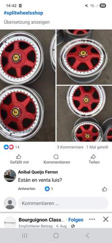

Habe vor kurzem mir einen kleinen Traum erfüllt und nach langer Suche mir ein Audi 80 Cabrio 1999 zugelegt, bin echt sehr zufrieden damit, nur jetzt ne Frage für die Community, an dem Fahrzeug sind Felgen oben, beim Kauf hat mir der Vorbesitzer gesagt er hatte die nur einmal auf einem 100 gesehen in den letzten 20 Jahren... Sie sind 6 speichig 3 Teilig und silber, hänge unten noch ein Bild drann, hab im Internet einen Beitrag dazu gesehen aus 2017 wo diese mit einem Ferrari Logo waren, hoffe es kann mir jemand beim identifizieren der Felgen helfen oder mir auch jemand sagen etwas über die Geschichte, bzw was sowas heutzutage noch wert ist

Das war der Facebook beitrag...

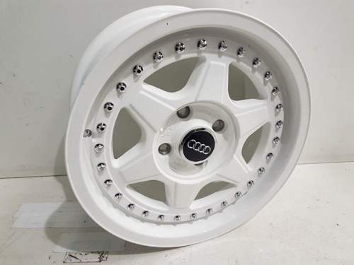

Um das mal deutlich zu machen:
Speedline ist ein italienischer Hersteller, obwohl für viele das ein Synomym für eine bestimmte Felge im AUDI-Sonderausstattungsprogramm für den AUDI 80 B3/B4, das Coupe und das Cabriolet Typ 89 (KEIN AUDI 80!) ist.
Bild im Anhang, allerdings ohne den serienmäßigen Nabendeckel. Die Räder sind auch NICHT dreiteilig, das sind nur Zierschrauben.
Es gab aber verschiedene Räder der Fa. Speedline als Sonderausstattung auf den genannten Fahrzeugen.
Das Rad auf Deinem Fahrzeug gehört aber definitiv nicht dazu und müsste deshalb in den Fahrzeugpapieren eingetragen sein. Schau also da mal nach.
