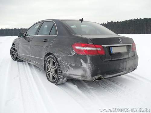

Nachdem das Thema, ob breite oder schmale Reifen im Winter besser sind, sehr kontrovers und emotional bis hin geradezu fanatisch diskutiert wird, habe ich mich zu einem Selbstversuch entschlossen. Mich überzeugen die Argumente, dass früher bei Stollenreifen eine hohe Flächenpressung wichtig war und dementsprechend möglichst schmale Reifen aufgezogen werden mussten. Und bei den heutigen Lamellenreifen möglichst viele Lamellen im Eingriff sein sollten und deshalb jetzt eher breite Reifen besser sind.
Aus diesem Grund habe ich mir heute Winterreifen vorne 245/40 und hinten 265/35 jeweils R18 und Bridgestone Blizzak aufziehen lassen.
Ich halte Euch auf dem Laufenden! Sollte ich schlechte Erfahrungen machen, findet Ihr die Reifen im Frühjahr im Biete-Forum: Winterreifen 265/35, nur 1 Winter gefahren...   😁

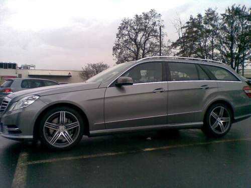

Felgen Rondell 0217
8,5x18 ET45 mit Dunlop Wintersport 3D
245/40 R18 rundum auf S212 250 CGI mit AMG Paket.
Bin sehr zufrieden mit dieser Kombination.
Laufgeräusch, Gripp auf winterlichen Strassen ausgezeichnet.
Muss aber dazusagen das die Reifen den ersten Winter erst gefahren werden.

hast du evtl. Bilder von den Rondell-Rädern auf deinem "E"???

Ich hab noch keine Bilder mit den Winterrädern von Rondell.
Ich werde demnächst ein paar Bilder machen und hier einstellen.

Ich hab jetzt auf die schnelle ein paar Bilder mit dem Handy (natürlich keine gute Quallität) gemacht.Aber man sieht wie die Rondell Felgen auf dem Auto aussehen.
Rondell 1
Rondell 2
Rondell 3
+2
Passt!!! Sieht gut aus!!
